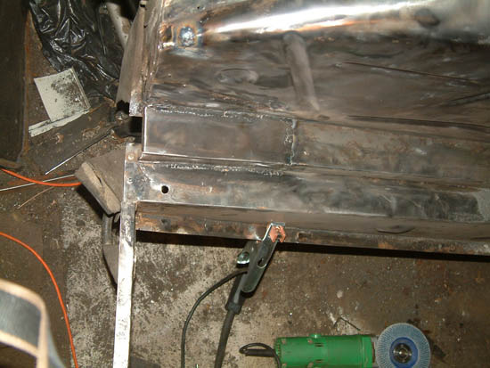

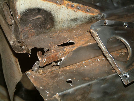

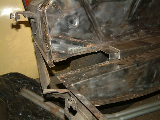

Merci Stéphane, ça m'intéresserait de mettre le nez là-dedans... Pour moi, je continue la remise en état du coffre et de sa périphérie ce qui n'est pas sans reserver quelques surprises!! Comme j'ai acheté une tôle en 1000x2000, j'ai de quoi fabriquer mes rustines!

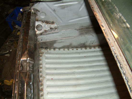

Petit à petit... Un espoir pour le 1er mai...

Bravo François ! Y'a pas à dire, c'est du très beau boulot !
Je vais aussi reprendre le MIG très bientôt pour de petites retouches sur les toles avant que j'ai fait décaper chimiquement.
Si j'arrive au même résultat que toi, je serai content.
Alors, prêt pour aller chercher le muguet ?
Amitiés soudées

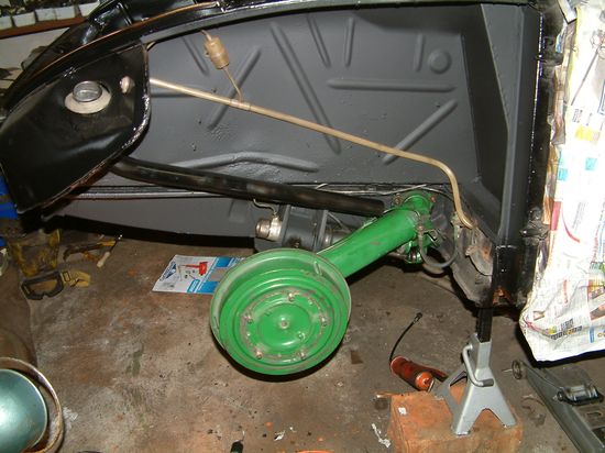

On avance on avance (air connu...)
