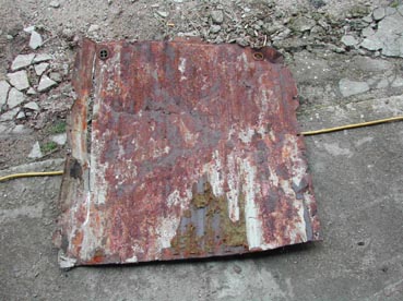

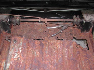

Bonsoir à tous. Je suis en train de refaire mon unit arrière (je sais, c'est pas original!) et je me pose une question concernant la tôle de fond de coffre, neuve que je compte mettre. Celle-ci possède 2 emboutis sur l'avant et l'arrière qui font qu'une fois posée sur la cornière qui la supporte, elle ne repose pas intégralement. Les emboutis occupent pratiquement la totalité de la largeur de la tôle laissant environ 5cm de chaque côté. Comment dois-je la placer ? Merci. En tout cas, je découvre les joies du semi-auto et vraiment,c'est royal! Ceux de ma section me verront, normalement (j'ai encore de quoi m'occuper!), enfin rouler avec ma DS!
- tolerie (6) redim.jpg (62.94 Kio) Vu 5898 fois
- tolerie redim.jpg (60.66 Kio) Vu 5898 fois

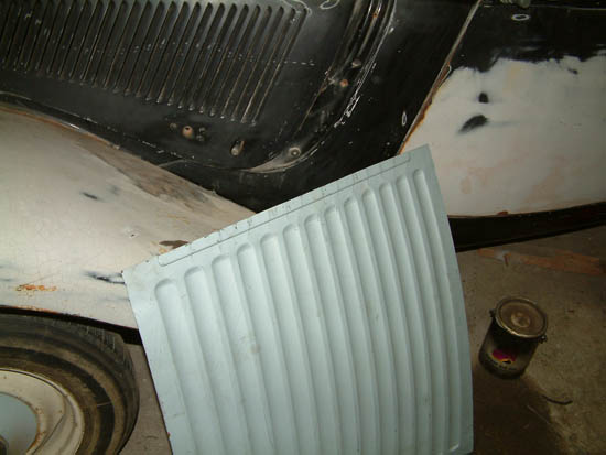

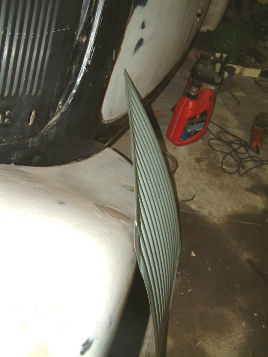

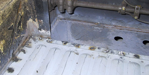

Merci Jean-Yves pour tes encouragements. Voici 2 photos de la tôle sur lesquelles on voit bien l'embouti dont il est question.
- fond de coffre.JPG (70.28 Kio) Vu 5898 fois
- fond de coffre (1).JPG (52.83 Kio) Vu 5898 fois

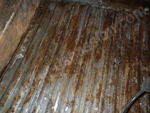

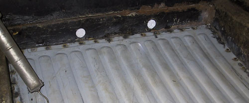

salut François et bonjour à tous,
Durant le jubilé j'ai passé les trois quart de mon temps à photographier des détails importants qui bien souvent nous paraissent inutiles.
Sur la photo ci-dessous tu constateras que le plis de la tôle doit être à l'exterieur et pas coté coffre.
allez bon courage François, ton chef d'oeuvre prend forme
- Redimensionnement de 2005-10-08 065.jpg__.jpg (34.18 Kio) Vu 5898 fois

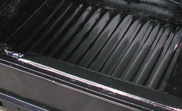

Alors là, je ne sais plus quoi dire! J'ai déposé la tôle pourrrie il y a déjà un moment mais je suis pratiquement persuadé que les emboutis longitudinaux sont en relief vers l'intérieur du coffre... D'ailleurs, regardes sur cette photo empruntée à Jean-Yves (que je remercie au passage!) mais on voit bien les bossages dirigés vers l'intérieur du coffre.
- Trait_toit_et_arr_129.jpg (69.86 Kio) Vu 5898 fois

Salut ! Ah les dessous des déesses anglaises sont vraiment exempts de tous reproches.
Je ne me rappelais plus que ma tôle de coffre était aussi moche à voir. Je suis quasi certain qu'elle est d'origine. L'auto n'étant pas sur place je ne peut pas te faire de photos plus précises, mais si tu n'es pas trop pressé je peux faire un tour dans ma grange ce WE, afin de préciser les choses.

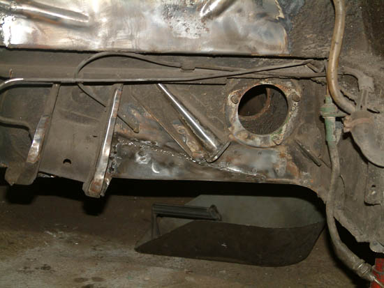

Salut François!
Tout d'abord bonne année! Car nous n'avons pas eu l'occasion de se voir depuis. (Pas à La baujoire?)
Ci dessous mes photos avant dépose, après dépose, et fini.
Bon courage et a bientôt j'espère!
Note: a priori, l'anglaise a mis sa culotte à l'envers! Mais bon çà c'est anglais de faire a l'envers...
Mathias.

Re: Tôle de fond de coffre
Bonjour Mathias , bonne année à toi aussi. Si, j'étais à la Beaujoire, j'y ai passé une grande partie de la journée, mon chèquier aussi et il m'en veut depuis!!On a du se croiser...Pour l'anglaise, soit le propriétaire à refabriqué (ou fait refabriquer) sa tôle et il s'est planté sur l'orientation des nervures, soit les DS montées à Slough avaient un fond de coffre différent (ça me paraitrait surprenant mais, bon...)Apparemment, tu as monté une tôle identique à la mienne, avait-tu ces mêmes emboutis qui me posent question?

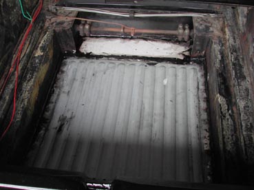

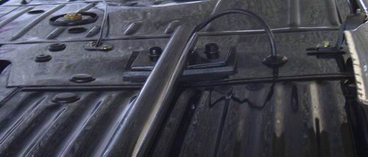

voici la tôle qui été montée dans la mienne (23), en espérant que cela t'aide.
- tole2.jpg (33.52 Kio) Vu 5898 fois
- tole1.jpg (22.11 Kio) Vu 5898 fois
