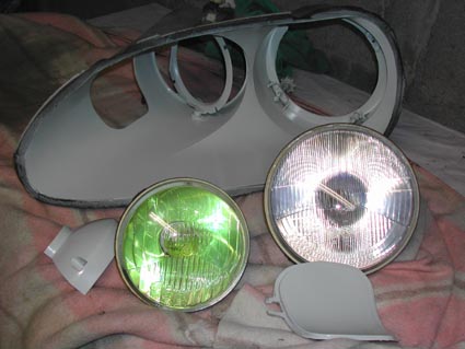

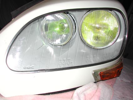

Francisco,
Voici le résultat sur mes bloques optiques.
Apres nettoyage et ponçage au papier à l'eau, peinture en bombe avec un voile d'accrochage puis 2 couches. (Bombe de chez Carref...) je peux regarder la référence si tu es intéressé.
a+
a+
- DSCN1458.JPG (28.49 Kio) Vu 5896 fois
- DSCN1456.JPG (27.64 Kio) Vu 5896 fois
Re: blocs optiques peints
Bonjour, oui Mathias si tu peux retrouver ça je veux bien. Je vais voir la différence avec la AC 140 de chez AD. Par contre je vais peut etre appliqué une couche d'après pour plastique !
Au fait c'est quoi cette couleur verte des phares ? reflet ou version export spécial Mars ?? Oui je sais ! il est tard !
