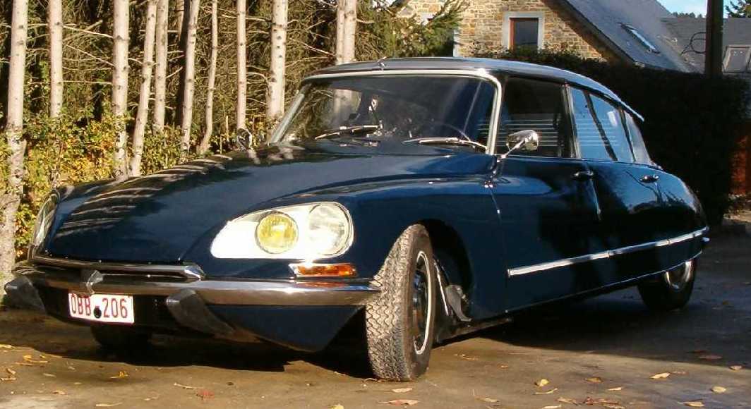

En fait, je n'ai pas été puriste à ce point.
La caisse de la voiture a été repeinte en Bleu d'Orient (AC 616) et le toit en Gris nacré (AC 091).
Ce sont bien sûr des teintes de DS, mais pas du millésime 1970.
Je voulais, avant tout, me faire plaisir et je trouve le Bleu d'Orient superbe !
Pour les bloc optiques, j'ai utilisé des spray de teintes RAL 9001 dont on se sert dans l'entreprise où je travaille (prix défiant toute concurrence!).
C'est une teinte grise, qui tire vers le blanc cassé. Pas tout à fait d'origine non plus, mais je trouve que l'ensemble est plutôt réussi, d'ailleurs, je joins une photo pour te permettre de juger.

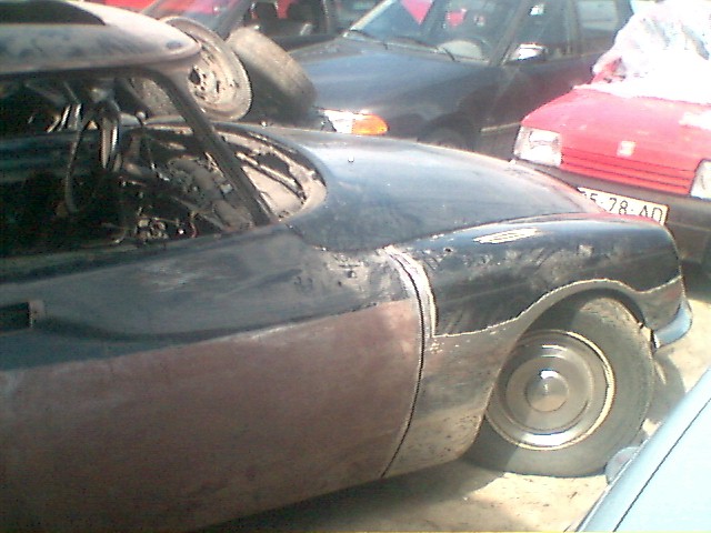

Oui le rendu est assez sympa effectivement ! C'est assez proche de ce que j'ai a l'heure actuelle mais je trouve que c'est un peu clair par rapport a l'original ! Je sais je pinaille ! En ce qui concerne les remerciements il serait bon d'avoir une rubrique "remerciements" parce que moi aussi j'en ai des dizaines a remercier ! Je suis en attente de la fin de restauration de la mienne de puis bientôt 3 ans et je commence à craquer ! Faut dire que le salaupard a qui j'avais confié ma belle me l'a bien bousillée ! Voir photo aussi ! Sans l'aide des différents intervenants des forums je serais dans une panade noire et je pense bien une fois ma restauration finie, faire au mieux pour les remercier! Mais bon d'ici la j'ai encore du boulot !
Merci pour tes conseils en tout cas et vive le plat pays !
