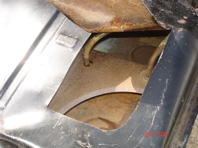

Le problème de ce réservoir c’est que la personne qui a traité ce réservoir n’a pas suivi les instructions c'est-à-dire d’enlever l’excès de produit.
Celui-ci a donc séché dans le réservoir en obturant les petits trous du piège à essence ‘spécial’ injection, pour ne pas désamorcer.
Par contre quelque chose m’intrigue sur ce réservoir c’est que la réglette inclinée qui sert de chicane n’a pas de petits trous du tout sur le piège on voit quelques trous bouchés mais sur cette lame inclinée rien ne semble bouché ce qui me parait bizarre parce qu’en ligne droite sur autoroute le carburant du coté gauche doit pouvoir venir doucement dans le compartiment de droite, le fameux piège où ce trouve l’aspiration.
Bon va falloir faire une autre découpe pour pouvoir rentrer les outils pour faire ces petits trous manquants.

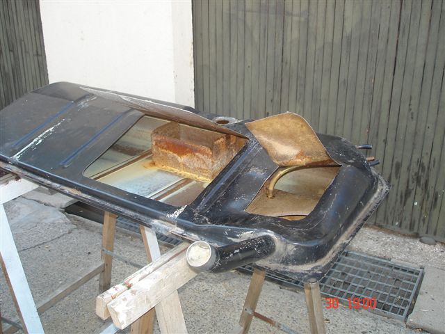

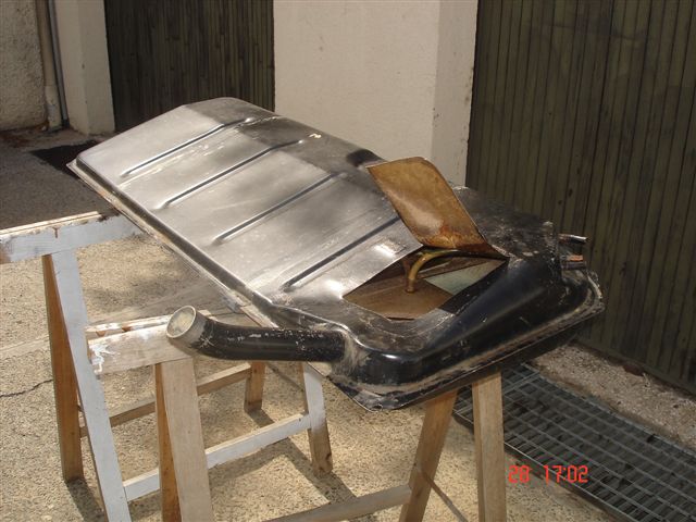

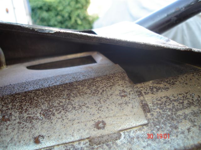

Cette fois ci j’ai fait une fenêtre oups une porte fenêtre.
Photo 1 la vue d’ensemble on voit bien la chicane de la jauge.

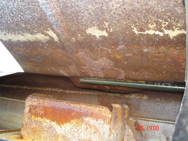

Photo 2 la rouille sur le ciel du réservoir il n’a pas été assez retourné pour manger la rouille à l’acide. On voit aussi le tuyau de mise à l’air en cuivre. Noté la trace de rouille vierge sur la chicane.

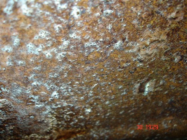

Photo 3 La réglette dont je parlait qui piège l’essence du coté aspiration, le piège sur l’aspiration le retour de pompe se fait dedans et il possède 4 petits passages (sur notre cas 3 sont indébouchables, j’ai donc ajouté un trou coté AV). Sur la réglette je ne sais pas s’il y a des trous normalement mais comme son propriétaire lui reproche de ne pas consommer tout le volume utile j’ai donc ajouté 4 trous de passage tant pis si en grande courbe à droite la voiture désamorce.

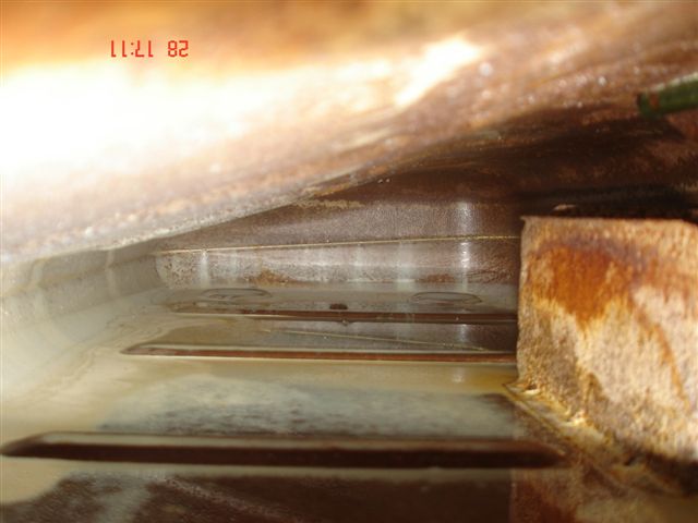

Photo 4 le piège vue d’en haut il est donc ouvert sur le dessus.

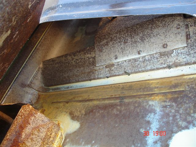

Photo 5 La rouille sur le ciel de toit avec sa résine dont je ne connais pas le type.
La résine semble trop épaisse et a séchée trop vite.
Et surtout la préparation à l’acide a été succincte
