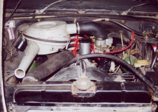

Sur ma DS21 AM1972, le filtre est noir avec écriture jaune.Dutruel Rodolphe a écrit :Bonjour,
Eric a écrit : "en 72 [le filtre à air] devient noir aussi mais avec réchauffage et la buse est ovale."
S'agit-il du modèle avec "volet 2 positions (été/hiver) et prise d'air chaud sous la tubulure d'échappement" ? D'après mon RTA, cette modification daterait de juillet 1972 (donc AM 1973 je suppose).
Ma DS 21 est une AM 1972 ; mon filtre est gris (sous la peinture 'métal' -_-) et la buse ronde. J'ignore s'il est d'origine.

En premier lieu,en ce qui concerne le filtre , sur ma 21 de mars 68 il est noir, et j'ai vraiment pas l'impression qu'il ait subit un changement mais peut être que oui... peut être changé par Citroen pour raison x ou Y ??? car il possède toutes les inscription d'origine dessus..de plus pas de position hiver été donc correct pour l'année... Si le docteur Danche passe par là il a peut être une réponse...

Donc pour l'instant, le mystère reste entier. Le filtre pouvait-il être noir en 1968. That's the question ?
Avec la confirmation d'Eric C. (merci) je vais tout de même repeindre le filtre en AC136, après tout il semble avoir été comme celà assez longtemps sur mon auto.

Sur ma dsuper du 21/10/70, le filtre est bien gris...Il me semblait que la couleur changeait suivant le fournisseur Miofiltre ou Lautrette, le premier étant gris et la second noir...
Quant à la DA, ma Dsuper en est équipée, mais les phares sont fixes.
Dans le "Grand livre de la Ds", il est bien indiqué que la DA est restée en option sur les Dspécial jusqu'à la fin, et que les Dsuper en furent équipées de série à partir de 73.Les phares directionnels restent en option sur breaks, Dspécial et Dsuper, jusqu'à la fin de la production.

J'ajoutte ma contribution à la discution. J'ai une DS20 AM72, et le filtre à air est bien gris. Je possède aussi une épave de DSpécial AM73, où là le filtre est noir ! Les deux ont la même motorisation, à savoir un DY3, et je pense alors que la couleur du filtre ne dépend ni de l'année modèle, ni de la motorisation mais simplement des lots des différents fournisseurs (miofiltre ou laurette).

Bon je reste sur l'AC136 pour le filtre alors ?
