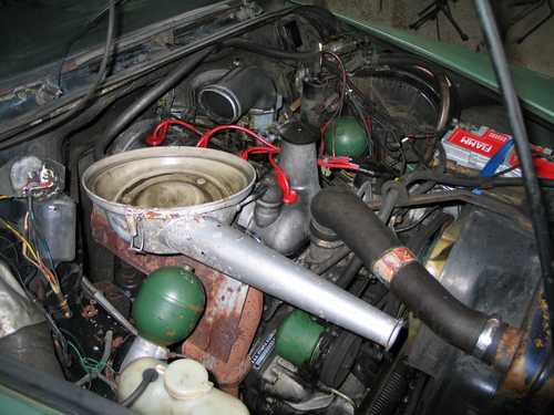

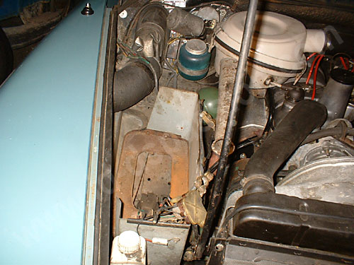

Voici mon filtre à air avant décapage été bien âbimé. J'en avais acheté d'occase en meilleur état en attendant, mais les fixations n'étant pas les mêmes, et étant dans une phase de remise à niveau général, j'ai donc décidé de reprendre le très vieux.
Il a été décapé chimiquement avec 25kg d'autres pièces et aujourd'hui il a déjà reçu son traitement anti corrosion, et vient la problématique de la couleur finale !
Tout serait très simple (AC140) si je me réferai à la teinte semble-t-il d'origine. Mais voilà j'ai suivi sur le net une remise à niveau d'une ID de la même année, et là se pose LA question (ouf...)
Sur cette ID, qui semble d'en un état d'origine complet, le filtre est noir. Mon ID ayant un pedigree beaucoup plus douteux, je voudrai avoir votre avis. Noir (ca m'arrangerai) ou AC140 ?

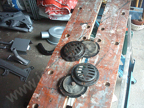

Si l'AC 140 devait être la solution, je crois qu'on peut faire fabriquer cette peinture avec un conditionnement en aérosol. Car je n'ai pas encore de compresseur, et ce n'est pas prévu pour tout de suite (plus dû à un problème de manque de place qu'a des considérations financières)
Sur la photo, le filtre, tout ému de l'attention que je lui porte, fait le timide derrière ces fiers klaxons !

C'est bien de carrosserie dont je vais vous parler. J'ai un dilemme...

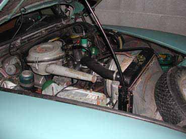

Salut Eric... ID de 1968, et même de mai... pardon !
J'ai pas de barre de phares (pas directionnels, et oui...) mais la manivelle et la barre de cric étaient (avant décapage) de la même couleur que la base du filtre (le haut c'est celui que j'avais racheté mais qui ne convient pas). Quant au pied de cric triangulaire et le démonte enjoliveurs ils étaient marrons.
Si je rajoute que j'ai des jantes à trous carré à l'avant mais rond pour l'arrière et la roue de secours, tu jugeras mieux du boxon !
Ma question était plutôt de savoir si le porte filtre peut être noir ou doit-il être AC140 ou 136 ?
Voici le porte filtre dans son jus...

Oui je crois que le filtre est gris rosé jusqu'en 69.
Après il est noir et avec la buse d'entrée ronde sans réchauffage, et en 72 il devient noir aussi mais avec réchauffage et la buse est ovale.
La barre des phares dynamiques, pour les gros yeux, est gris rosé.
Ta pompe est à 7 pistons donc tu as la direction assistée donc tu as les phares tournants...en tout cas tu devrais sauf erreur de ma part.

Salut Eric
Merci pour ta réponse. La confusion sur la couleur du filtre provient du fait que j'ai vu sur un autre forum, une ID de 1968 avec le filtre noir, et qui est pourtant dans un état strictement d'origine.
Pour la pompe c'est bien une 7 pistons car mon auto à effectivement la DA. Par contre pas de phares directionnels. Il semble que le montage de l'option DA n'impliquait pas obligatoirement les phares directionnels. Tout du moins en 1968. La DA n'a semble-t-il pas été rajoutée après, car pour avoir tout sorti, je n'ai pas vu de bidouilles particulières. Pas de phares dynamiques non plus, c'est du basique...

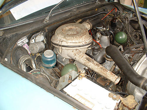

Je te confirme sur mon ID 19B DE 68 qui était une première main, le filtre était bien AC 136;
Du 15/07/68!
Avec DA et feux fixes.
Du 15/07/68!

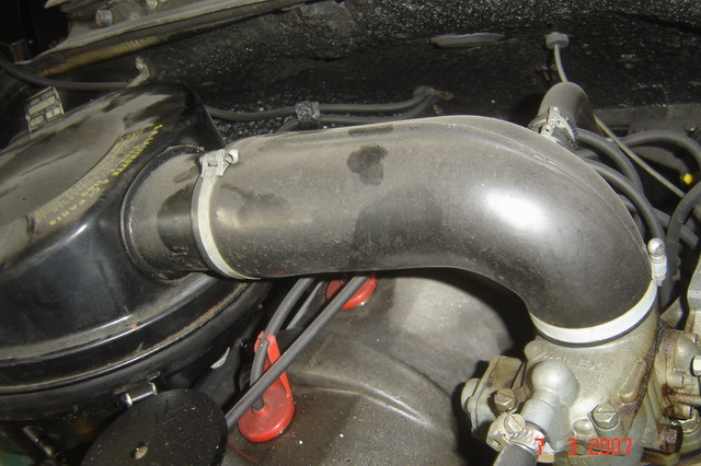

Pour finir voici la photo qui m'a fait douté. C'est celle d'une ID de 1968. Il est pourtant bien noir...
Mais pour l'instant je n'ai pas d'autre choix. Donc je vais voir avec mon AD du coin de quoi il retourne.
Amitiés bombées
