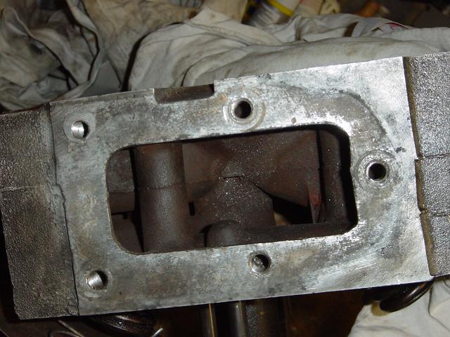

Merci Franck pour ton long message, merci d'ailleurs à tous ceux qui poursuivent les messages de soutiens au delà du forum, car sans vous, il y aurait encore une 21 pour pièces dans la rubrique des annonces.
J'ai bien compris pour les goujons, quand c'est sain on touche pas!!!C'est ça?
Mais en l'occurence ça c'était pourri!
Donc j'ai pris mon annuaire et je suis allé dans un rayon de 30 Kms chez les spécialistes de la méca de précision, refection moteur, et soudure alu.
Le premier avec un grand sourire pensait que c'était une culasse de gordini(j'ai une tête à rouler en gordi moi?), ils m'ont parlé de résine epoxy bi composant, le mécano faisait ça sur ses motos en compétition et jamais de problème, et de repercer à coté, mais ils m'on assuré qu'une recharge d'alu serait très bien, d'où ma visite chez le voisin, spécialiste de l'alu, alors en théorie pas de Problème, il pensait même que c'etait le plan du joint de culasse à refaire, me proposant déjà un surfaçage, et dès que j'ai apporté ma culasse: "ah non pas possible, la culasse va se déformer."traduction:"mon con j'ai pas de temps à perdre sur ta merde".
Voilà, donc pour la poignée qui pense que c'est pas fini pour ma culasse, si vous avez des adresses pour un apport d'alu, dans les alentours de la Bretagne, je suis preneur.Et si jamais qqun me trouve un break DS, en attendant, histoire de rouler en D déjà, en état de marche pas trop cher,cf;Poil, je suis preneur, car là je vais me dégouter.

Je ne sais pas si ça existe encore, mais ALP diffusion, à l'époque où ils étaient encore en région nantaise, vandait un produit dont j'ai oublié le nom (je chercherai). C'était une soudure alu à basse température. Pas une résine quelconque non non, vraiment, un apport de métal effectué avec une simple lampe à souder sur un support parfaitement dégraissé. LVA ou LVM sceptiques, l'avaient testé en rechargeant une cage de roulement qui s'était ovalisée. Aprés réalésage, mise en place du roulement. Le résultat était parfait autant en aspect qu'en tenue. Ils avaient aussi "rechargé" un carter de moto qui présentait de très profondes blessures. Après mise en forme de l'apport, celui-ci avait été poli et le résultat était quasiment invisible (quasiment car avec le nez dessus, et si on le savait, on pouvait s'apercevoir que la partie refaite était légèrement plus brillante que le reste!). Je crois même que cet apport était plus dur que l'alu d'origine. Si ce produit existe toujours et qu'il est vraiment aussi efficace, il pourrait sans doute convenir dans ce cas.

Bonsoir, désolé pour toi mais la piste des rectifieurs est en principe la meilleure.
Quand j'ai eu ce problème (sur SM), j'avais trouvé une petite boite de fonderie d'alu à côté de chez moi qui m'avait fait la recharge, mais c'est à Bièvres en RP.
Tu peux éventuellement essayer aussi les réparateurs de tracteurs agricoles. Ils sont habitués aux réparations bizarres et aux soudures tous azimuts. Bien sur, il vaut mieux que tu puisses faire le surfaçage et le taraudage toi même et ne demander que la recharge.

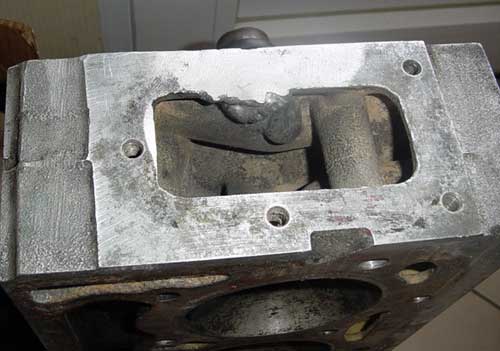

Bonjour a tous!
Dans la serie le mieux est l'ennemi du bien, moi aussi j'ai voulu devisser cette plaque et trois boulons on casse malgre toutes les precautions prises.
Ensuite. j'ai essaye de percer et de sortir les morceaux au tourne a gauche....qui a fini par casser dedans...J'ai enfin reussi a le sortir ,puis perce plus grand (trop grand...)puis filete, pour me rendre compte qu'il ne restait plus assez d'epaisseur pour que ca serre .
J'ai donc porte la culasse a un atelier de rectification qui m'a realise le travail illustre par la photo a savoir extraire les vis cassees puis mettre des filets rapportes ;quant au trou en haut a gauche (celui du massacre),soudure alu puis percage et taraudage...
Je trouve le resultat plutot propre ,le tout pour 50 Euros.Comme quoi il ne faut jamais deseperer...
