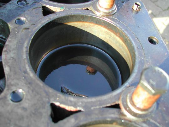

gilles vialat
Re: déblocage moteur
une petite photo:
- image pistons à envoyer.jpg (35.74 Kio) Vu 3293 fois
larouille
perso,
je fabriquerai une platine en acier >7mm dans laquelle je percerai un trou de passage pour souder un écrou de 12 ou 14mm, la fixerai en lieu et place des vis de culbuteurs
en ayant pris soin d'y placer une cale de bois entre le cylindre et la platine.
Avec une vis à tête hexagonale de 12- 14mm il ne reste plus qu'à visser doucement pour dégripper le cylindre récalcitrant.
Tu sais Larouille, mon pote Pascal a une photo de moi sortant un piston d'un moteur resté en eau et huile sans bouger pendant 30 ans! et ben c'est pas beau à voir: j'y vais franco à coup de masse et jet en bronze. on s'est relayé à 2 pendant 30 minutes: il est sorti (c'etait pour récupérer la chemise qui suite aux coups de masse a été déformée..) Donc si un piston est vraiment bloqué et qu'il ne sort pas avec ta méthode, je pense qu'il n'y a plus rien à faire!
gilles vialat
Merci Larouille,
Cette méthode me plait assez, je vais sans doute l'expérimenter lors des vacances de Noel. Ca me convient mieux que de visser directement la culasse avec morceaux de bois interposés comme le proposait François, même si l'idée reste la même.
Je vous tiens informés des suites de l'affaire.

Bernard JP
Idem qu'eric, impossible de sortir mon piston, bien qu'il ait baigné dans toutes sortes de mixtures pendant des semaines, des mois même...
Rondin, et masse, sinon, sors ta chemise, tu n'es plus a ça pres, et tu seras plus à l'aise pour sortir le piston, sinon tu pourrais l'envoyer chez qqun qui a une presse hydrau.
