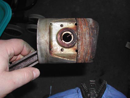

Pour ma part, le WD40 c'est bien, mais çà n'a pas suffit! Alors qu'avec du pétrole chaud Impeccable! J'ai même cru que la manivelle avait lâchée lorsque j'ai fait l'opération.
Par contre, j'ai du ouvrir le moteur complètement par la suite pour tous nettoyer!
