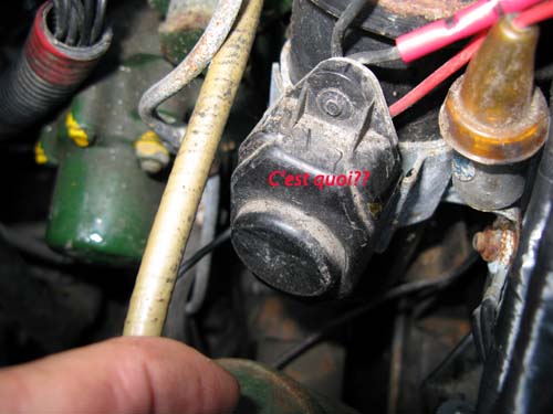

Merci de vos réponse, mais je pense avoir résolu mon problème en changeant mes vis platinées et refaisant la connectique de la bobine (cosses neuves) et en supprimant un élément branché sur la bobine et dont j'ignore la fonction.
Voir photo.

Re: moteur qui ratatouille
Peut etre un condensateur d'antiparasitage, mais je n'en ai jamais vu de cette forme là!
