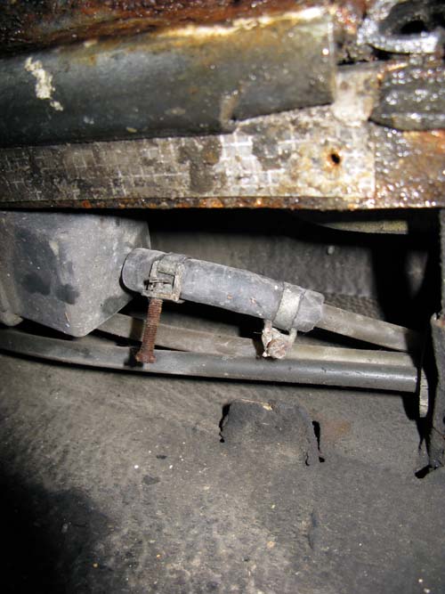

je peux mettre un filtre normal ou il y a un spécial IE?
Deprisa
- filtre web.jpg (86.42 Kio) Vu 7655 fois
Re: moteur qui ratatouille
Dans un autre post je préconise un préfiltre à l'aspiration plastique translucide (diam 8mm), puis un filtre type BX CX en alu (ou plastique noir) avec une filtration fine en 8mm aussi.
Le préfiltre arrête les grosses saletées rouille en particulier, le suivant peaufine la filtration comme une moderne.
