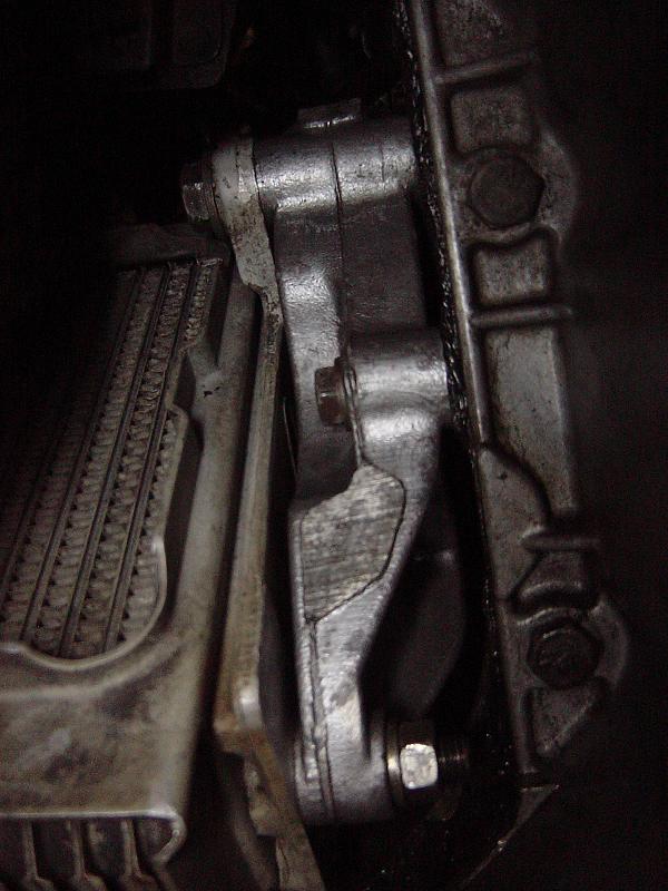

Ca y est tout est remonté.Les joints et le mano viennent de chez D.Sassen et ils ont une section plus importante qui fait qu'en serrant on sent qu'ils se compriment et assurent l'étanchéité ,enfin je l'espère.Mais je ne suis pas certain que tout soit réglé car aprés l'avoir fait tourné 10 minutes j'ai deux petites gouttes (!...) qui sont tombées.Vérification faite il n'y a plus d'huile sur le radiateur...Je vais rouler un peu et je ferai le point...
Vaisiere Xavier
Re: fuite radiateur huile sur 23IE
Message par Vaisiere Xavier »
Ca fuit toujours:ca doit venir d'ailleurs.J'ai vérifié le pied de la jauge d'huile mais il est serré et sec.Quelqu'un a une idée?je vais refaire des photos avec mirroir et lampe de poche...
