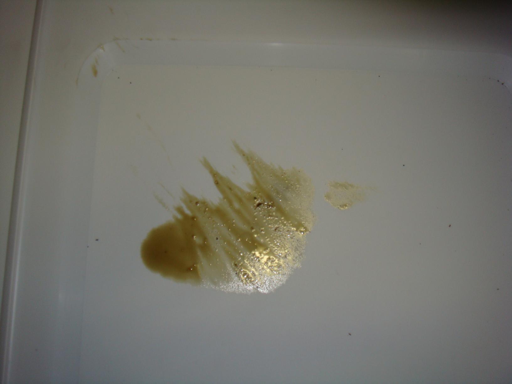

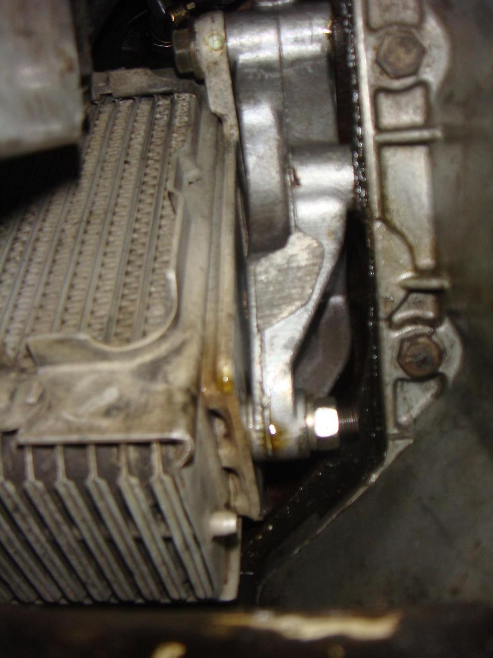

Au niveau de la boite de vitesse ,le problème réglé a 95% aprés avoir refait le joint sue le nez de boite,pour le LHM ,j'ai changé la direction assistée et ici aussi le probleme est réglé en grande partie mais en ce qui concerne l'huile moteur je bute sur un probléme:En 24h je trouve une tache comme celle de la photo en annexe.J'ai changé le radiateur et son entretoise(ce n'est pas une partie de plaisir quand tout est monté...),nettoyé le plan de joint et changé les 4 joints toriques et j'ai toujours la meme fuite.Je pense que c'est bien de la qu'elle vient a voir les gouttes que l'on voit sur l'entretoise.Je ne prétends pas obtenir une étancheité parfaite mais il doit y avoir une solution,non?
Je me demande si mes joints (qui viennent poutant de chez B. a Montreuil) sont a la bonne dimension...

- radiateur huile.jpg (124.98 Kio) Vu 7331 fois
- tache.jpg (89.68 Kio) Vu 7331 fois

Si ton jointage est bon il ne reste que le radiateur de percé.

non pas vraiment,je l'avais vérifié de facon empirique a l'air comprimé et le vendeur a priori sérieux ne m'avait pas signalé de fuite.Le radiateur ne portait pas de traces grasses et la fuite est exactement la meme que sur le radiateur d'origine.Tu as déja eu des cas de radiateurs d'huile qui fuyaient?

Oui.
Et maintenant tu sais pourquoi il était démonté.
Tu peux éprouver le "vieux" et voir à le réparer.
Sachant que la P° de service est de 5b environ.
Faut tester à 7.5b et surtout en T° donc à plonger dans de l'eau chaude.

Oui,c'est ce que je vais faire sur celui qui est démonté mais il n'y a pas de traces ou de parties grasses et je me dis que sur les 2 radiateurs ca devrait se voir...
J'ai envie de remplacer les joints sur celui qui est monté car ca se fait plus facilement que de remplacer le radiateur mais encore faut il que je sois certain de trouver les joints conformes a l'origine.

Qu'en est t-il de ton manocontact d'huile?
Profites-en pour le tester aussi en pression!
Bien souvent ils sont fuyards par l'embase...
J'ai eu le tour sur mon IE aussi!
En fait je croyais comme toi que cela venait du réfrigérateur d'huile, mais c'était le manocontact!

j'ai remis le manocontact du radiateur d'origine car je savais qu'il fonctionnait et ca pourrait etre une explication.Je viens de vérifier et c'est gras a ce niveau la.Je vais essayer de le remplacer dans un premier temps si j'arrive a le sortir sans tout démonter et on verra bien.Vous croyez que je dois vidanger l'huile ou bien le manocontact est au dessus du niveau?
