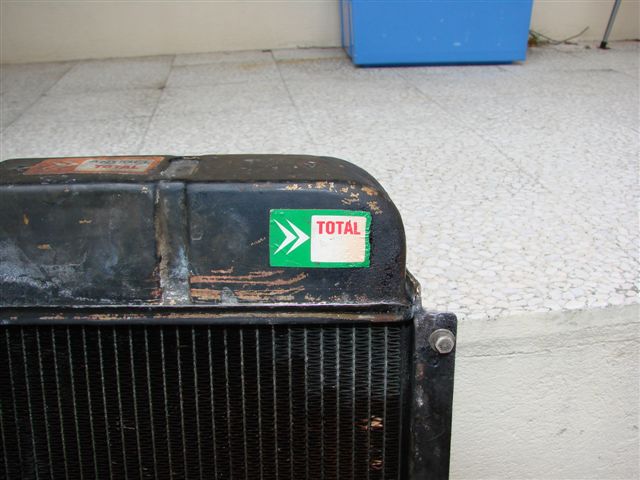

j'ai bien compris qu'il vaut mieux monter le bon radiateur, pour ma part c'est une 21ie de 71, sans ventilateur electrique mais avec un thermo contact, celui de la photo de gauche...si je trouve celui de droite, ca doit fonctionner (je n'ai pas besoin de la sonde)si j'ai bien saisis?
						j'ai lancé un débat sans le vouloir...
Re: radiateur DS21 ie
Oui c'est ça.
Mais le sans sonde (celui de la photo est en 4 rangs)
Alors pour résumer.
3 paliers tout type 2 rangs petites entrée / sortie, variante de support capot selon année, et fixation sur traverse coté G.
5 paliers 19 et 20, 2 rangs grosses entrée / sortie, fixation sur traverse coté D.
5 paliers 21 carbu, 3 rangs grosses E/S, fixation identique coté D.
Tous ces radiateurs sont "classique" avec bouchon et posé verticalement, durite supérieure longue.
Là ça va se compliquer...
Les 21ie jusqu'en 9/71 radiateur 4 rangs sans sonde T° et donc sans ventilo, fixation coté D pour tous les suivants, durite courte puisque radiateur incliné vers l'AR.
A partir de 9/71 radiateur 3 rangs avec sonde et sans ventilo.
Pose du ventilo pour Boite auto et "tracteur" et peut être d'autre.
Les 23 ie radiateur 3 rangs sonde avec ventilo.
Les 23 carbu radiateur 3 rangs sonde sans ventilo.
Bon est ce qu'on a bon maintenant les copains ?

				Jung Fabien
Moi, ca me va (sauf lorsque tu dis "pour les 21 IE jusqu'en 9/71" !!! )  !!!
La mienne de 21 IE est de 12/71 avec radiateur sans sonde et sans ventilo...elle a donc dû être modifée durant sa longue carrière par un proprio peu scupuleux quand à "l'origine" !
Tant que ca fonctionne bien, on touche pas !
Il faut tout de même admettre que ces infos sont excellentes....je vais donc noter cela dans un coin, on sait jamais, ca peut servir un jour !!!

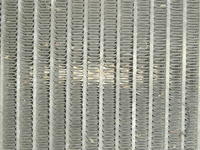

Alors, justement une question au niveau des "zig zag" !
C'est quoi au juste ?
La forme de lamelles ?
Le positionnement des rangs ?
Aurais-tu une photo de ce type de radiateur STP ?

Oui la forme des lamelles mais aussi la manière dont elles sont formées.
Le métal (cuivre) et en ouïes de requin, des "sous ailettes", l'air doit passer entre en passant d'un coté à l'autre face de la lamelle, il est ralenti et absorbe le maximum de calories.
http://www.akg-gruppe.de/fileadmin/_akg ... Laiton.pdf
Un autre topic ou on en parle.
/forum/viewtopic.php?p=22604
/forum/viewtopic.php?p=24704
Les rangs donnent le nombre d'empilement des tubes en coupe.
2 rangs un filet d'air passe devant 2 tubes.

OK,merci bien !
Donc, le raiateur que j'ai détartré est à lamelles droite alors que mon ancien était à lamelles en "Zig Zag ".
Si j'ai bien compris tout ce que tu as expliqué, je risque de chauffer un poil plus avec ce nouveau radiateur !!!

Ma 64, avec faisceau ailette droite chauffait au ralenti, en plaçant la main on sent du remou mais pas de débit d'air, avec le Maccord on sent le flux d'air et elle chauffe plus au ralenti.
