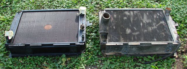

Sur la tienne as tu la prise de la sonde sur la boite à eau du radiateur coté D ?
Ton père t'aurait pas piqué le radiateur ...
Photo avec sonde sans sonde.
Le radiateur sans sonde à une épaisseur de 4 rangs.
L'autre 3 rangs.
L'autre 3 rangs.
