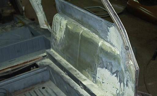

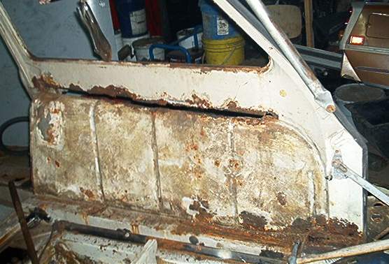

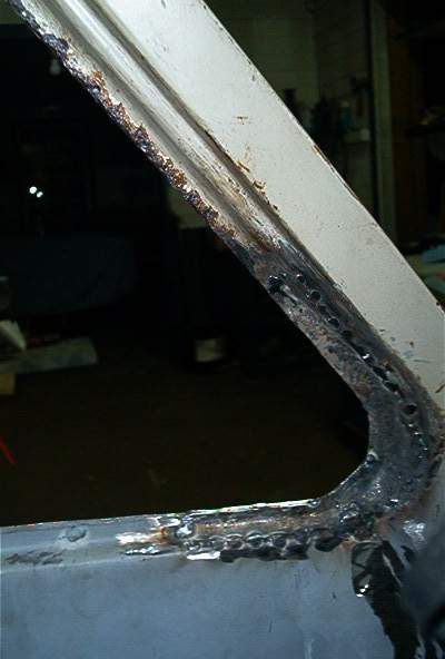

Bonjour! J'ai cru voir un break aussi "magané" que le mien... Ci joint photo des tours de vitre arrièrerefaits à la main par mon fils... D'autres photos si désiré si tu me donnes ton Email dirct!

Bonjour! Selon ma petite expérience, toutes mes soudures sont "au point" car effectivement on ne dénote pas de déformation de la tôle, d'autre part, je ne superpose aucune tôle, je l'ai fait au début et cela ne me convenait pas... Je me fais donc un peu plus suer mais mes tôles sont "bord à bord", pour avoir un bord parfait, je superpose la tôle à couper à la tôle neuve et je coupe les 2 ensemble... Selon un de mes clients soudeur de métier, TOUT se fait à la MIG et c'est d'ailleurs lui qui m'a conseillé le "bord à bord".

Max, je veux bien d'autres photos,d'autant plus que la corrosion doit se situer au mêmes endroint, mais STP, pas de fichiers trop gros car je n'ai pas le haut débit... [email protected]
J'espère que je réussirai aussi bien que ton fils. Félicite le de ma part.

Bonjour! Soudure par point, meulage des soudures puis si l'accès est possible en arrière de la soudure, je mets une fine couche de "All metal", je ne connais pas l'équivalent en France, c'est un mastic métallique catalysé, ensuite mastic de carosserie pour recouvrir la soudure (le moins possible!) puis mastic de finition, le tout avec ponçage entre chaque opération, mise en apprêt (un BON apprêt reconstructeur, ça vaut la dépense et t'évite de poncer très fin...) ensuite peinture... mais je ne suis pas rendu là...
