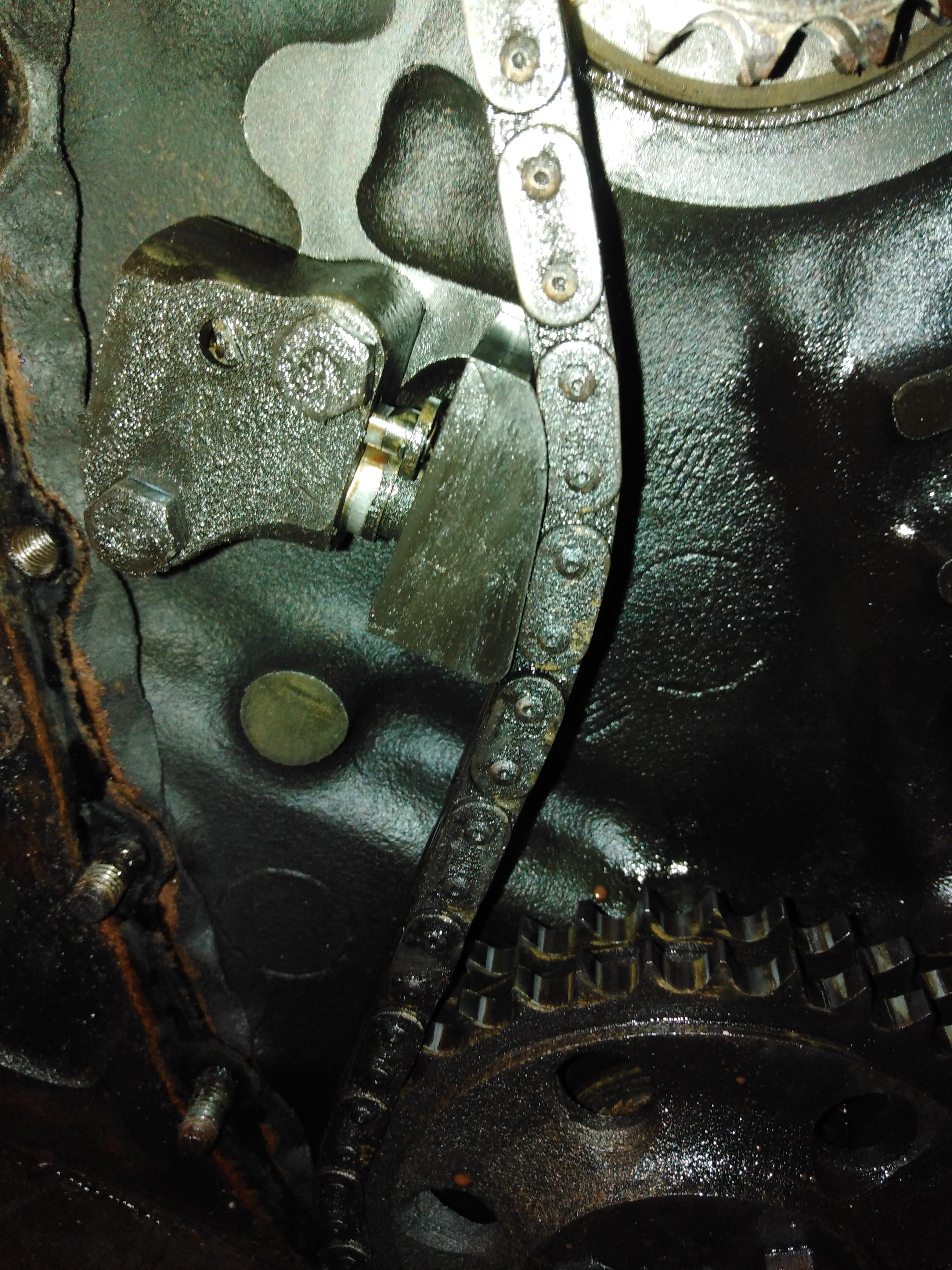

Je vous joint une photo de ma distribution ( tendeur) je ne sais pas si il y a lieu de changer les tendeurs ? J ai peur que les pièces de refabrication soit de moins bonne qualité.. A priori ce moteur a 95000kms.

Belle opération!
Pour le tendeur, j'ai déjà vu pire, donc oui tu pourrais le conserver.
Concernant les refab de chaine et tendeurs, je n'ai rien à redire là dessus, je n'ai pas eu de problème sur ceux que j'ai montés.
J'avoue qu'ouvrir une distri, et remonter la même alors que c'est accessible, je préfère reposer du neuf.
