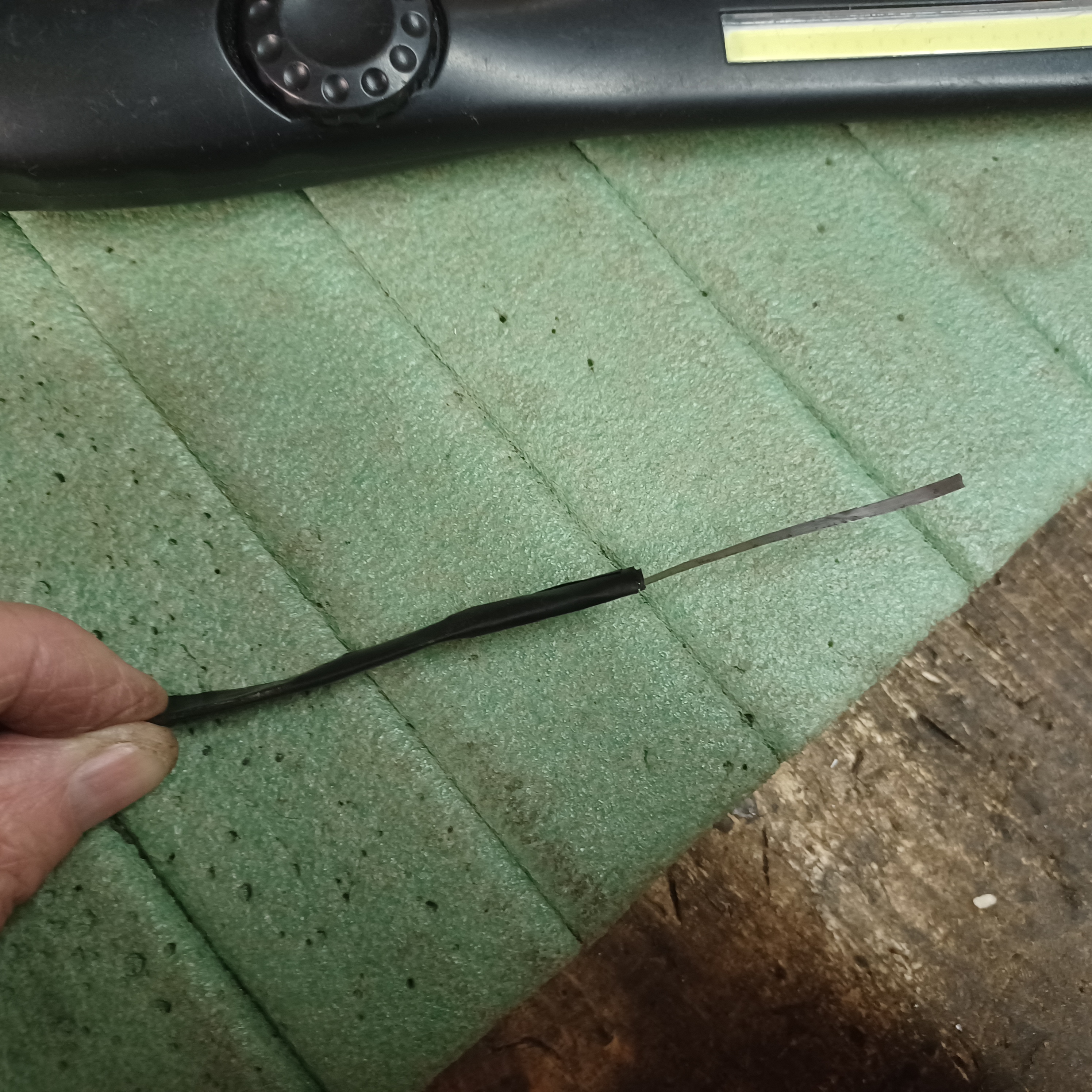

Bjr, non, je n'ai plus ma DSpécial, j'ai maintenant une DSuper de 73 et c'est sur elle que jai ces soucis de mise au point carbu. Finalement trop impatient, j'y suis allé ce matin. J'ai donc fait les tours de vis conseillés et de + j'ai coupé un clinquant de 0,07 mms que j'ai inséré entre tranche papillon et corps carbu, du 1er corps. J'ai bloqué la vis et j'ai fait pareil ou à peu près + sur le 2ème corps, la rta dit 0,075. À l'essai moteur cette fois il garde bien le ralenti 1000trs, mais hélas qu'avec le starter sinon il cale à nouveau. Faut pas raterr le repas, alors j'y retournerai après midi pour agir sur les vis air richesse... Peut-être le bout du tunnel ... merci à vous

J'ai aussi essayé cette méthode...n'a pas fonctionné. Il faut vraiment fermer les papillons au max. Prends les tours de vis que je t'ai indiqué. Papillon fermé, la vis touche puis tu continues le 1/3 ou le 1/2 tour.

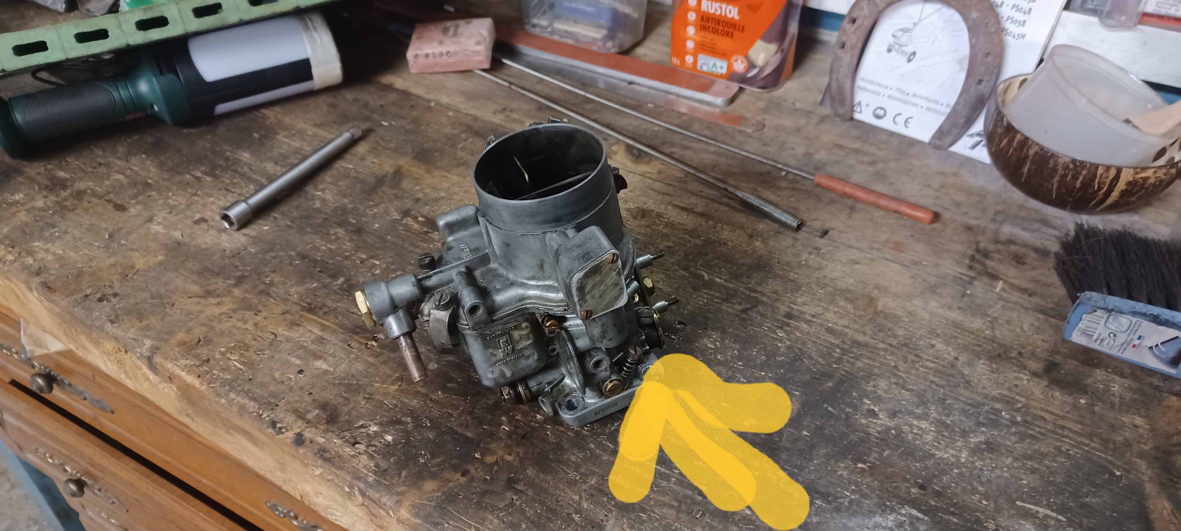

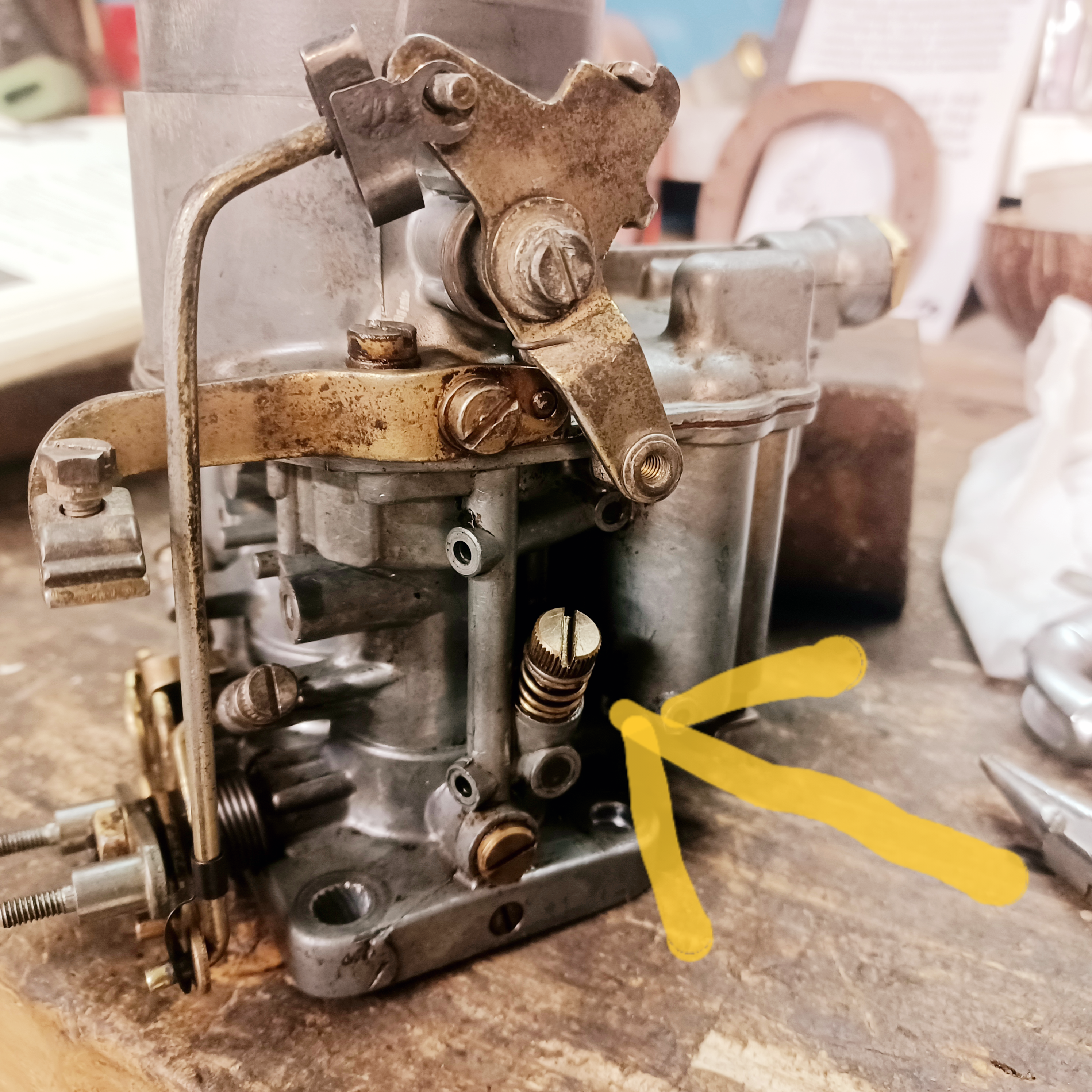

Maintenant j'aimerais savoir si possible comment fonctionne ces deux vis fléchées sur les photos. Pour un réglage d'à peu près pour démarrage, combien de tours dois-je faire sur chacune ? Merci
Bon + sérieux, cela fait 3/4 d'heure que je visse d'un côté, puis de l'autre puis redévisse etc...etc... Le ralenti ne tient tjrs pas
J'ai mis au contact les papillons.

La petite vis avec ressort du côté gauche (pas moteur) tu la visses sans forcer puis dévisses de 1,5 tours. Celle-ci fait la "qualité" du ralenti.
La plus grosse avec ressort côté moteur elle te fait les tours/min du ralenti.
Les gicleurs de ralenti ne sont-ils pas bouchés ? Il y en a deux. Un côté moteur et u7n côté pas moteur. Sur tes photos je ne vois pas celui côté moteur. Est-il en place ?
As-tu contrôlé la taille des gicleurs ? Pas fait de mélange entre 1er et 2ème corps ?
L'essence que tu utilises....quel âge ?

J'approche, j'approche... il a bien 2 gicleurs de 0,5. Le 2ème côté moteur est un peu caché, il était bouché!!! Espèce de pâte blanchâtre. Je l'ai nettoyé remonté mais même problème. Du coup je pense qu'il faut que je m'occupe d'abord du carburateur, il doit pas etre joli joli dedans, je vais le nettoyer comme il faut, et reviendrai dire la suite. Merci à ceux qui m'ont répondu spontanément. Amicalement a+
