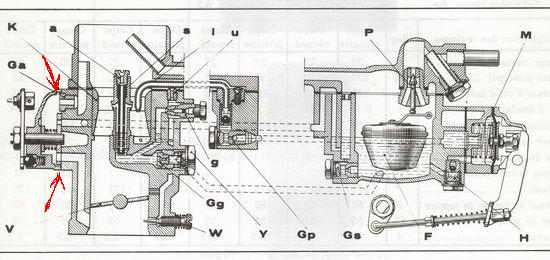

Bon!
Une nouvelle donnée dans mon probleme d'à coups!
Lorsque je roule avec le starter (tiré a fond) tout les à coups disparaissent et mis à part un ralenti trés haut bien sur , mon id marche à merveille!! Qu'en pensez vous??
Une prise d'air????
Autre chose (carbu PBIC34) le boitier de starter (pas de papillon sur ce modele) doit il avoir un joint????
Une prise d'air????
- 34 pbic2.JPG (38.08 Kio) Vu 2985 fois
Philou76
Re: à coups sur ID19
Soit une prise d'air à l'embase du carburateur (classique) ou alors mélange trop pauvre : desserrer un peu la vis de richesse.
François Trébillon
Bonsoir, je pencherai plus pour la prise d'air ou le niveau de cuve trop bas. Agir sur la vis de richesse ne jouera que sur la richesse du ralenti (si je ne me trompe pas)
Le fait de tirer le starter enrichi considérablement le mélange, j’en déduis que tes réglages de carburation sont trop pauvres. Voir conformité des gicleurs, prise d’air éventuelle.
Dans ton premier post tu indique avoir l’incident uniquement aux reprises. Je persiste à penser que le débit de la pompe de reprise est en cause. Voir membrane, clapet, injecteur et réglage de la pompe de reprise.
Pas de joint sur le starter.
julien
Merçi encore une fois pour vos reponses!
Gérard, la membrane de la pompe a reprise est neuve. Pour ce qui est du reglage de celle-çi, je n'y ai jamais touché, mais il est possible que l'ancien proprio l'ai fait. Alors comment refait t'on ce reglage et techniquement au niveau fonctionnement du carbu que doit-on obtenir.
Au niveau prise d'air au niveau pied de carbu, j'ai nettoyé tout le plan de joint (aussi au niveau de la pipe d'admission(culasse))et remonté à la pate joint.
