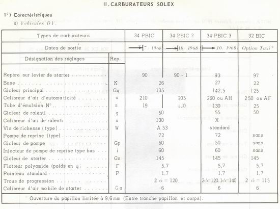

Sur mon id ,philou76, c'est un Solex 34PBIC
et le coup du reglage richesse, apparement idem que sur weber puisque c'est comme cela que j'ai agit!(a oui c'est un simple corps)
Par contre, le pointeau , sur la RTA, c'est bien donné 2mm, et pas 1.7mm, mais quand j'ai acheté les pieces pour le carbu j'ai pas fais attention!

Voici un petit tableau pour t'aider à contrôler si les éléments de ton carburateur sont les bons.
Après ça, contrôle le jeu dans l'axe de l'allumeur, s'il est trop important, cela peut engendrer des problèmes d'allumage.
