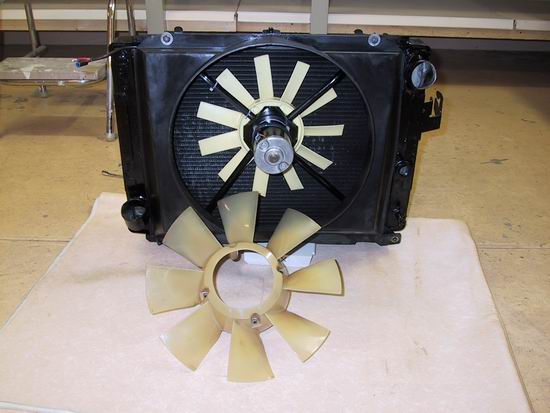

Merci Eric, on y voit plus clair. Je ne savais pas que les 23ie avaient un ventilo électrique...

Le ventilateur electrique est un ventilateur additionnel. il est placé entre le radiateur et le ventilateur traditionnel. voir photo.
- ventilo.jpg (35.96 Kio) Vu 4449 fois
