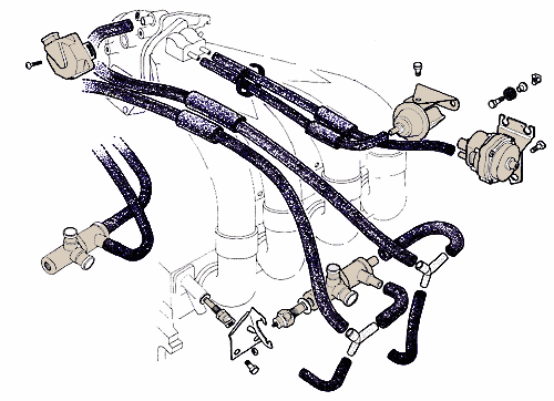

Pour répondre à Jacques:
La fonction dévolue aux sondes de température, est de transformer une indication de température en signal électrique.
La sonde de température d’eau informe le calculateur de la température d’eau. Cette information est nécessaire pour déterminer le temps d’ouverture des injecteurs. Elle est située à l’avant gauche de la culasse, vers l’allumeur. Cette sonde est indispensable au fonctionnement du moteur à tous les régimes et au démarrage.
La thermistance sur la commande d’air additionnelle, n’est pas utile pour le fonctionnement de l’injection.
Pour une meilleure compréhension du fonctionnement, reporte-toi au fichier:
cours_injection.pdf, disponible sur le forum.

- organ_inj_ani.gif (74.14 Kio) Vu 7251 fois

Tant qu'on y est des trucs louches, quelqu'un connait-il le rôle de cette "thermistance" sur la commande d'air additionnelle ? ?
Amitiés,

Re: Démarrage à froid DS21IE (Bis,bis,bis,bis,bis,.....)
un point sur les sondes du circuit de refroidissement:
la sonde dont tu parles (celle sur la commande d'air additionnelle) c'est le thermometre qui permet d'afficher la température d'eau sur ton tableau de bord (galvanometre).
Ton thermostat se situe sur le corps de pompe a eau (pour allumer le voyant rouge en cas de surchauffe) et sur le radiateur, il y a un thermostat pour déclencher le demarrage du ventilateur électrique (cas d'une 23IE)
