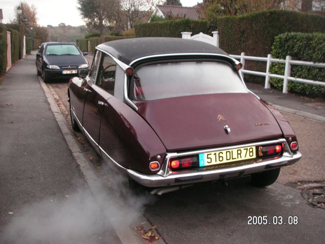

une image de la fumée en attendant samedi et un plongeon dans le carbu....
- DSQUIFUMELIGHT.jpg (107.58 Kio) Vu 3517 fois

Ma Dsuper fume blanc de la même façon, mais je ne pense pas que ce soit source d'inquiètude...De plus ,elle n'aime pas le starter, juste un filet et je lui laisse le temps de chauffer... Si je ne dis pas de bêtise, il me semble avoir entendu dire dans mon enfance, qu'une DS se reconnaissait à son panache blanc ?
D'accord, ça t'aide pas beaucoup!
Eric12
