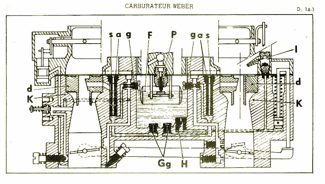

Re: pas de montee en regime a froid
Pour revenir à l’incident d’Arnaud, je pense que le volet de starter est en cause.
Ce volet se ferme sous l’action de la tirette et s’entrebâille ensuite lorsque le moteur démarre. Regarde si le petit piston qui le commande n’est pas gommé. Ce qui provoque un enrichissement trop important avec le volet complètement fermé.
