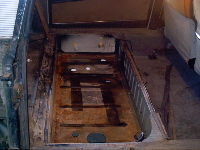

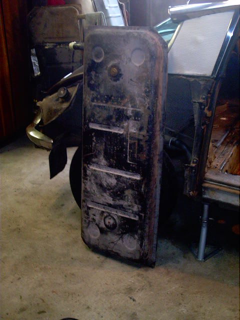

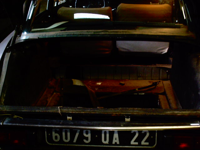

Voici quelques photos de l'opération.
- Photo 007.jpg (54.79 Kio) Vu 4215 fois
- Photo 003.jpg (55.44 Kio) Vu 4215 fois
- Photo 001.jpg (56.37 Kio) Vu 4215 fois

J'ai bien fait de changer le réservoir. En effet, après avoir étudier le résevoir malade il s'avère qu'il servirait plus en sablier à calculer le temps qu'à son utilisation première. IL est rempli de dépots et le filtre est contament bouché par ceux-ci.
La prochaine opération consistera à mettre en place le nouveau réservoir en espérant être prêt pour me rendre à la prochaine rencontre en Bretagne.
