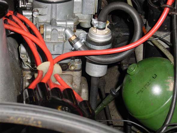

Salut Dominique,
ma DSuper5 avait aussi besoin de pas mal de tours de démarreur avant que le moteur ne veuille se metre en marche. Plus la pose entre temps était longue et plus que ça dure.
Un jour, j'ai lu sur un forum que quelqu'un avait rajouté une pompe élèctrique en plus de la mécanique. J'ai fais de même. Avant de démarrer, j'actionne la pompe électrique, puis le moteur part au quart de tour.
J'ajoute une image pour voir comment la pompe est montée.
- B-Pumpe.jpg (32.24 Kio) Vu 4467 fois
Re: Démarrage laborieux à froid carbu weber dde
J'avasi déjà vu ta photo et je trouve ce montage très propre.
Comment ce comporte ta pompe lorsqu'elle n'est plus alimentée electriquement? N'offre t-elle pas trop de resistance au passage de l'essence de la pompe mécanique?
Ben tu t'en fou c'est la pompe mécanique qui prend le relais vu la consomation (débit) pas ou peu de perte de charge.
