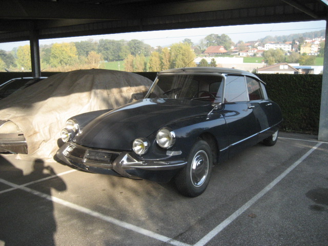

Je viens de faire l'acquisition d'une DS 21 confort hydr... de mai 1967 à l'étranger.
Elle est superbe , 69000 kms certifié et depuis 1 mois j'ai déjà fait 1200 kms .
Donc tout va bien sauf une chose qui me chagrine.
Apres un arret de plusieurs jours, je n'arrive pas à démarrer correctement.
Allumage neuf,bougies et fils , la pompe à essence est neuve aussi.
Voici ce que j'ai fait hier pour démarrer.
je tire le starter à fond sans accéler et je donne des coup de démarreur par période de 10 secondes .
Mais la bete ne veut toujours pas démarrer et la batterie commence à donner des signe de faiblesse.Donc je décide de mettre pour la première fois un peu d'essence ( équivalent à deux dés à coudre ) directement dans le carbu et à ce momemt instantement je démarre et ensuite plus de problème.
Je vous signale que durant la journée tout va bien, c'est juste apres de plusieurs jours d'arrêt que j'ai le souci.
Je pense que l'essence arrive correctement au carbu ,le système du starter fonctionne bien car quand le moteur tourne je peux augmenter le regime moteur avec le starter.
Je vous demande un peu d'aide pour résoudre ce souci qui est le seul sur ce véhicule.
Merci par avance pour votre aide.
Cdtl.
Dominique

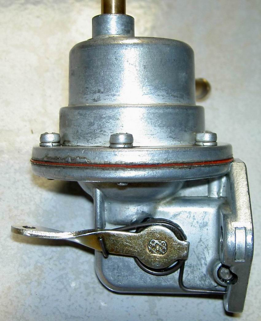

Voilà une petite photo, si tu veux rechercher la même pour ton auto :

Ma pompe n'est pas pourvu d'une pompe d'amorcage comme celle que philou76 me montre par photo.
