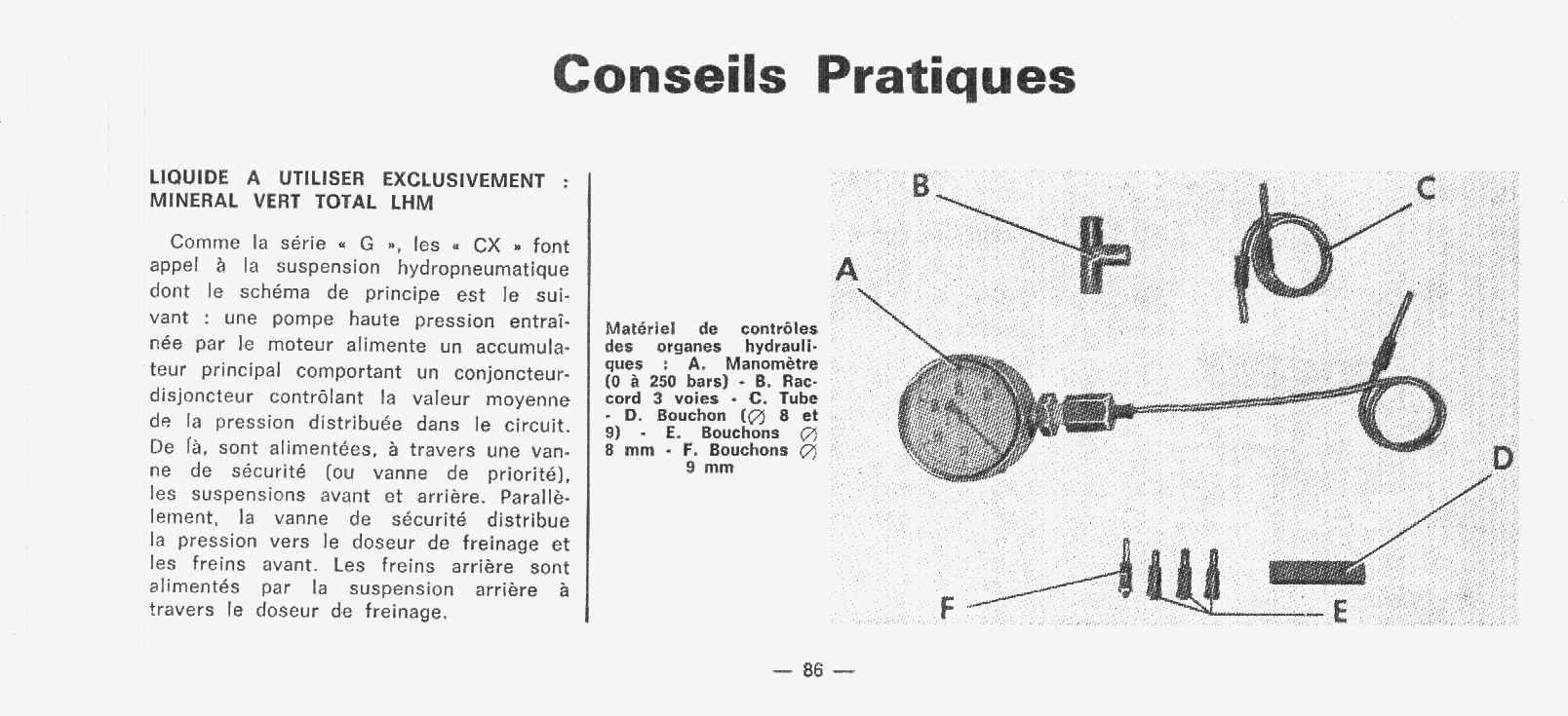

A ce stade, si tu veux savoir, il faut passer par des tests de pression, dans la RTA CX modèle 2400, il y a 6 pages consacrées à des tests qui s'appliquent aussi à la DS, controles conjoncteur, suspensions, vanne de priorité ... tout cela en branchant et/ou bouchant des tuyaux sous la tôle de protection située à l'avant gauche. C'est très interessant mais il faut un mano 250bars, un raccord 3 voies, des bouchons et des morceaux de tube.
Voilà la page 1 du contrôle, les autres sont trop lourdes pour les passer.

- controle-hydro01.jpg (100.85 Kio) Vu 5566 fois

Afin de tester le conjoncteur disjonteur, je prendrais un mono 250 bars comme sur la photo qu'a posté Alain, et l'installer directement en sortie du conjoncteur. Mettre en route le moteur, attendre la disjonction (après peut être une purge de ce petit circuit), arrêter le moteur et observer si la pression chute. Proffiter également de voir si la pression de disjonction est conforme. Maintenant ce n'est peut être pas la bonne méthode ?

Je suis en train de me faire monter un tube de 4.5 avec raccord DS sur un mano 300 bars. C'est effectivement la seule manière de contrôler le conjoncteur, et plus tard des sphères...
