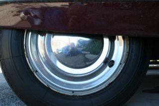

spéciale dédicace à Eric le Marseillais sans qui je n'aurais jamais pu remonter cette pompe et la réamorcer.....vive la webcam réparation...!!!!!!
Bonne année et bonne santé l'ami!
PS : merci également à tous les autres qui ont bien voulu répondre à mes questions....de novice
