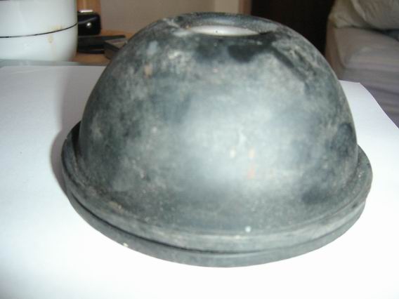

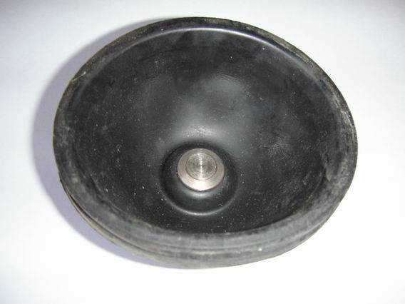

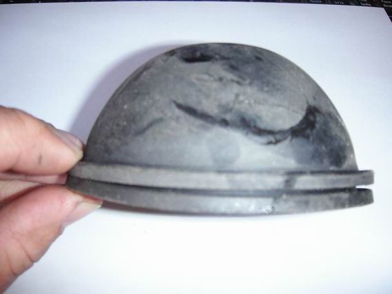

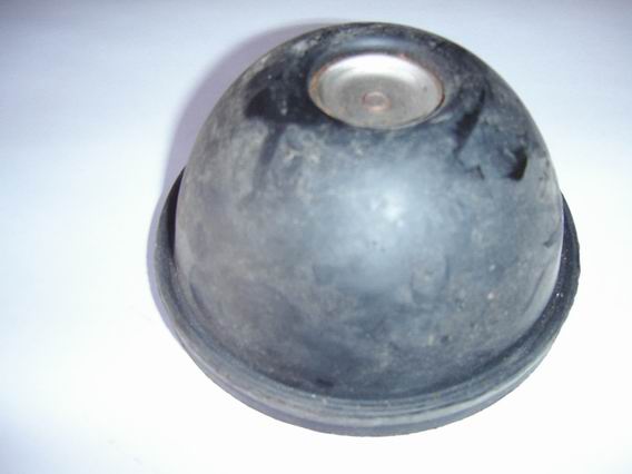

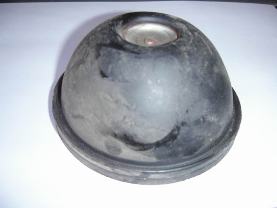

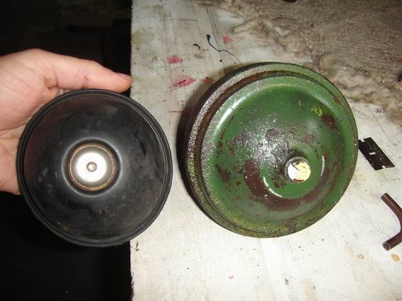

J'ai une menbrane pour refaire une sphere. Mais je sais pas pour quelle type de sphere.. Elle faisait partie d'un stock de pieces neuves que j'avais achetter! Comment savoir si il s'agit d'une menbrane pour une sphere de suspension ou d'une de CD...
Idem comment savoir si il s'agit d'une menbrane pour liquide rouge ou vert...
Je ne vois rien d'ecris dessus...
J'inclus des photos de la menbrane. Quelqu'un peut-il d'apres les photos me renseigner...
Des idees pour demonter les 2 demi-spheres? En voyant celle d'origine je pourrais voir si il s'agit de la meme taille mais je pense qu'il s'agit d'une pour la suspension..

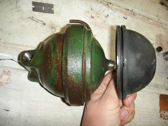

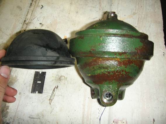

Re: circuit hydraulique specifique a mon model DS21F de 1970
Tu as casser le bouchon ?
Le bouchon possède un trou pour remplir de gaz.
Donc spécifique.
Ensuite sans échelle commet reconnaitre ta membrane.
L'échange standard d'accu de frein semble le mieux adapté.

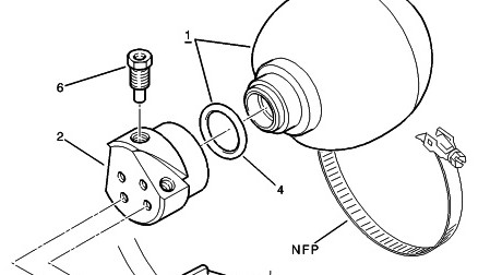

Astuce d'accu de frein avec accu soucoupe et raccord 3 voies des CX C35,...
http://www.citroen-auch.com/achat/produ ... p?id=74993
Une soucoupe
http://www.citroen-auch.com/achat/produ ... p?id=27197
Une soucoupe

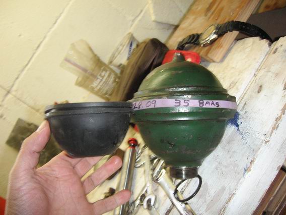

Non quand je parlais du bouchon, c'etait pour boucher la grosse sortie de la Sphere d'accu (la sortie avec clapet anti-retour)
Histoire de pouvoir la tester...
La valve cote gaz est devisser! Pas de probleme de ce cote sauf qu'il y a du liquide qui en sort..
Je vois le montage. Effectivement la chose est possible mais dans mon coin il n'a pas pas beaucoup de CX qui roule! Et puis je prefere guarder le circuit d'origine.. De toute facon meme avec la modif il me faut tout de meme une sphere en bon etat...

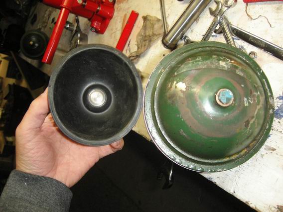

Pour les photos de la menbrane effectivement c'etait un peu stupide de ma part. Je viens de refaire des photos..
J'ai mis la menbrane a cote d'une sphere normal et a cote de la sphere accu

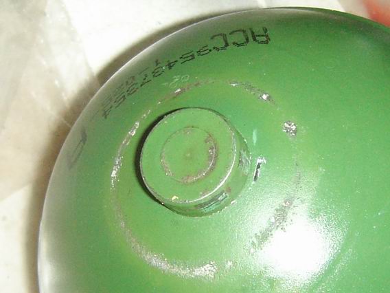

Et puis en parlant Sphere...

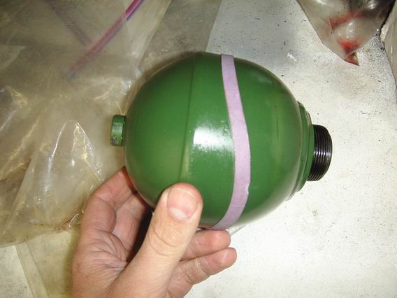

Est-il possible d'ouvrir la valve sur des spheres souder cote gaz pour les remplir?
Le teton est tres different...
La aussi J'envoie des photos!
J'avais aussi vu sur une DS et un docuement une adaptation pour une vavle a connection rapide pour regonfler les spheres. Cet adaptation permetais de regonfler les spheres sans les retirer de la voiture.. Quelqu'un a-t-il des documents a ce sujet
Les valves de regonflage il faut d'un avoir la station de gonflage mais il faut aussi que la membrane soit en bon état, et si tu es obligé de regonfler c'est qu'elle ne l'est plus donc plutôt que de gonfler et regonfler il faut comme pour une roue que ça soit étanche d'abord d'où le remplacement de la membrane.
Le montage hors origine tel que proposé en soucoupe convient au LHM ET LHS, et c'est garantie 10 ans ou 200 000 km ... donc à réfléchir !
La vis qui tient l'étrier de frein AV est de la bonne taille comme le trou (en 14), et ça tu dois avoir ça dans tes pièces.
