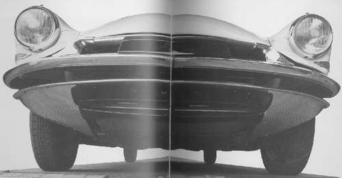

Dans "La DS Citroën", aux éditions Atlas, il y a une magnifique photo de l'avant de la DS vu par en dessous qui ne laisse pas place au doute. Je la scannerai demain pour ceux qui n'ont pas le livre.
Pierre
Re: De quelle couleur la jupe avant ?
Elle est pas belle, la photo?
Evidemment ça ne dit pas si toutes les DS étaient comme celà et jusqu'à quand cela a duré.

Bravo aux clubs IDealeDS d'avoir organisé ce forum où on peut creuser à fond un point technique avec des passionnés .
Merci à tous, je prépare ma peinture noire satinée.
