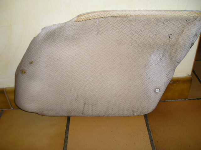

Re: Ciel de toit NON pallas mais en tissu!
voilà une photo des custodes.
On voit bien le motif du tissu.
Jean-Yves, est ce bien ce que tu as vu ?

Robert, ce que j'ai vu dans les références de mon fournisseur habituel (ref 8311 dans la liste). Perso quand j'ai un doute je l'appelle (pas de mails : jamais de réponses).

bonjour quelqu'un peut il me dire ou trouver ce type de garnitures?merci.
Claude_S_(35)
Salut Robert,
Avec l'adresse de Jean-Yves (juste au dessus) et les réf. 8312 (ensemble complet) ou 8321 (custodes et bandeau) je pense que tu as ce qu'il te faut. Bonne chance.
Robert Saint-pierre
merci claude j'ai contacté retro stock mais le tissu que je cherche n'est plus dispo ils n'ont pas d'origine car le toit n'est pas abimé je veux juste les custodes et voudrait bien avoir le meme dessin que le reste de la voiture.
