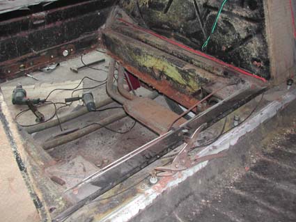

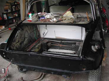

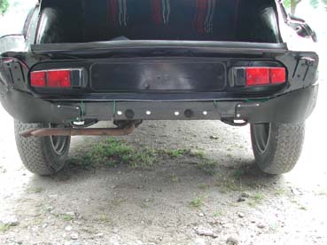

Note/ QUELQUES IMAGES pour te donner du courage, car tu as fait le plus dur!!! le nettoyage et la préparation!
- fond de coffre2.JPG (32.75 Kio) Vu 2769 fois
- ARRIERE TOLE.JPG (24.23 Kio) Vu 2769 fois
- ARRIERE.JPG (22.55 Kio) Vu 2769 fois
