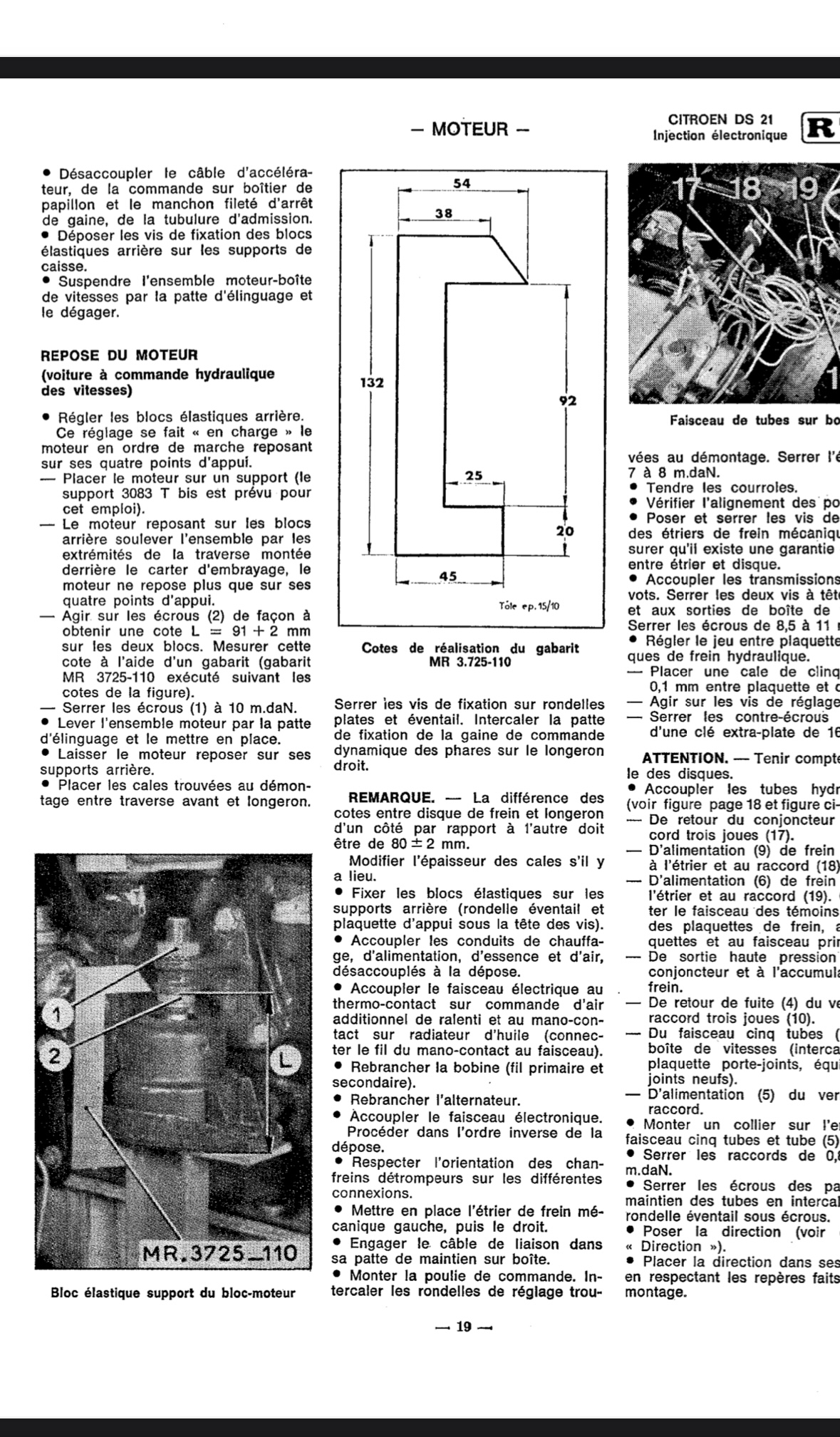

François 44 a écrit : lun. 12 janv. 2004 22:48 Confirmation, le réglage des blocs élastiques s'effectue en charge, le moteur en ordre de marche reposant sur ses 4 points d'appui. Hauteur : 91+2 mm prise entre le dessous de la tôle de fixation du bloc et le dessous de la patte fixée sur le bloc moteur.
Auriez-vous un schéma pour la prise de cote ? Je ne comprends pas bien où se situe les points de référence
afregnac59
Messages : 76
Enregistré le : mar. 11 oct. 2022 22:17
Re: Support moteur
Message par afregnac59 »
J’ai trouvé et c’est réglé il n’y a plus qu’à tester si ça améliore les choses !
Pour info j’ai mis en pièce jointe pour ceux que ça intéresse…
