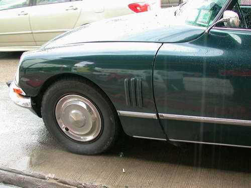

Pour repondre a Larouille a propos des ouvertures dans les ailes pour faire evacuer la chaleur, voila ce que l'importateur Citroen faisait en Thailande jusqu'en 1969: un vrai requin! Mais cela dit, je doute vraiment de l'efficacite de ce systeme, car la chaleur monte au niveau du haut des ailes pres du pare brise ( surtout du cote droit ou la tole est presque brulante ) et c'est plutot a ce niveau qu'il faudrait prevoir une aeration, du style de celle des premieres DS. Bref, un retour aux sources, un peu modifie vers le haut de l'aile...

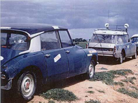

Un peu comme les voitures de rallyes à cette époque!

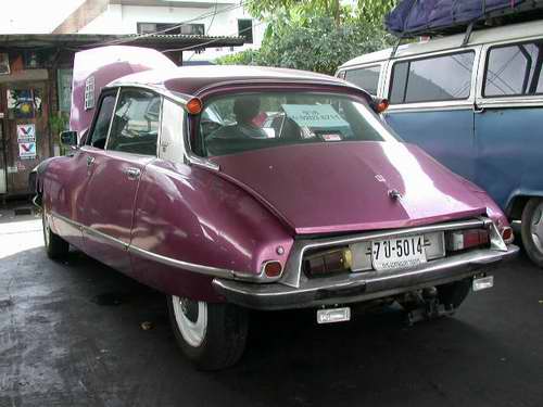

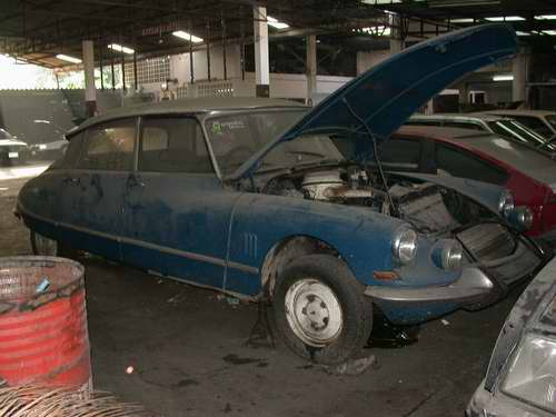

Tiens, meme a la couleur pres, ca correspond presque a cette belle DS thailandaise bleue! Les ouies sont un peu differentes sur celle-la. Elle n'a pas tourne depuis 20 ans mais est complete. Et encore une autre photo, cette fois-ci pour une affreuse DS rose avec des plaques empruntees a une americaine, tres laides, sur le capot. Si ca interesse un fou, le proprietaire en demande 5000 Euros... Ils sont fous ces Romains! On pourrait presque faire un concours de photos sur un sujet donne pour que le club ait une banque photographique...
