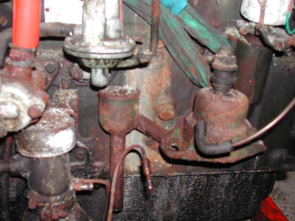

Bon! J'ai sorti le moteur ce week end.
Voilà le bouchon que j'ai coté allumeur.
Il possède un joint cuivre. Mais au démontage rien ne coule! Je pensais que c'était un bouchon sur le circuit d'huile...
En fait, il est peut être bouché comme dit plus haut?

ls44
Re: bouchon de vidange?
Certainement! mais ce sera plus simple à vérifier!
sinon, ne pas oublier un bon nétoyage du radiateur de chauffage.J'ai sorti de ce dernier des bouchons de "rouille compacte" gros comme le petit doigt! incroyable, je ne sais pas comment l'eau faisait pour circuler!
Du coup, j'ai récupéré 3 ou 4 degré dans l'habitacle!
