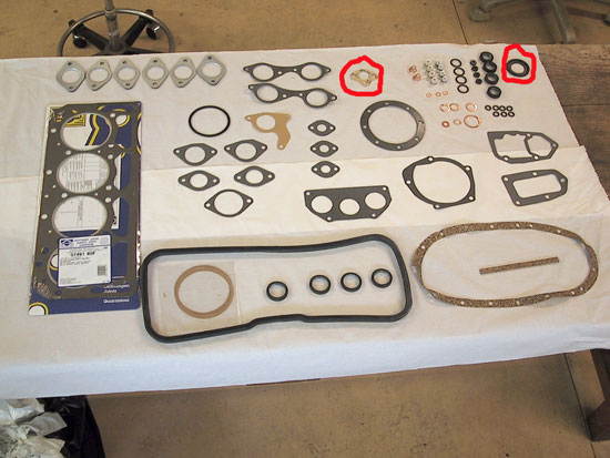

Je viens de recevoir ma pochette moteur pour ma 23IE et il y a 2 joints que je n'identifie pas. Le premier entouré à gauche est un joint papier, le second est un "joint" en caoutchouc avec un bourrelet. On dirait un joint spi mais ça n'en ai pas un. J'ai laissé sur la photo, les joints plus spécifique à la 23 carbu (joint d'admission).
Pour ce qui est des joints "cuivres", il y en a un qui est metalo-plastique... je ne vois pas bien non plus ou il va. (sur la photo, c'est celui du bas au milieu)

Le joint en papier, il est pour la pompe à essence.. des 23 carbu !
Sur IE, je présume que la bride usinée sur le bloc subsiste, et qu'il y a une petite plaque en tole pour boucher, avec ce joint ?

en démontant ma BV le joint caoutchouc rond
se trouvait coincé dans la cloche d'embrayage au niveau du passage pour l'arbre à cames.

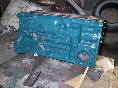

Merci stéphane pour le joint papier. En revanche le bloc moteur d'une IE est différent d'un modèle carbu, en tout cas en boite hydrau.(voir photo. le vert rend mal avec l'appareil photo).

On voit bien le bossage de la pompe à essence, mais il n'est pas percé, donc pas de joint !
C'est joli ce bleu

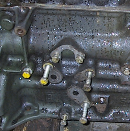

Merci Stéphane... je l'ai dit plus haut, c'est l'appareil qui rend bleu... c'est bien vert. Mais le bossage, sert ici à fixer la commande d'air additionelle... (photo plus grande, avant peinture bleu !
Concernant le petit joint metalo plastique, il se monte sur la sonde de temperature d'eau de la culasse. Je l'ai vu en controlant cette sonde.
Mais bon, et pour ces joints alors... comment les montez vous messieurs?

Bonjour eric .
Une tres fine couche de patte à joint dessus et dessous fera l'affaire .
