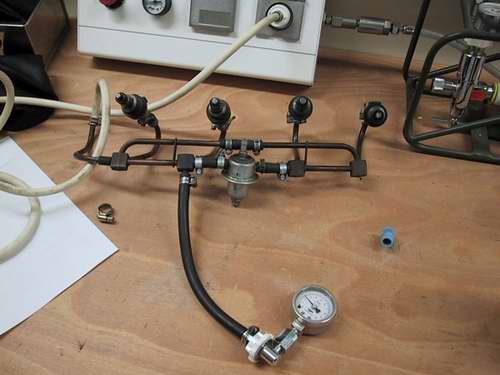

Il faut une echelle permettant de lire 2 bars avec precision! donc un mano 10 bars suffit. Personnellement c'est un mano pour air que j'utilise et pas de soucis. En revanche, je debranche l'injecteur de depart a froid et branche le mano à la place. Au premier coup de clé, si ta pression ne monte pas a deux bars c'est que tu as une prise d'air ou une fuite quelque part.
L'ideal est de sortir ta rampe et de controler son etancheité. (regulateur de pression, injecteur, raccords) Si pas de fuite a ce niveau c'est la pompe ou ses durits (sur la photo, j'ai mis 2 bars de pression, coupé l'arrivée d'air et laissé en pression pendant deux heures: toujours 2 b donc ok).
- injection.jpg (21.56 Kio) Vu 3306 fois
