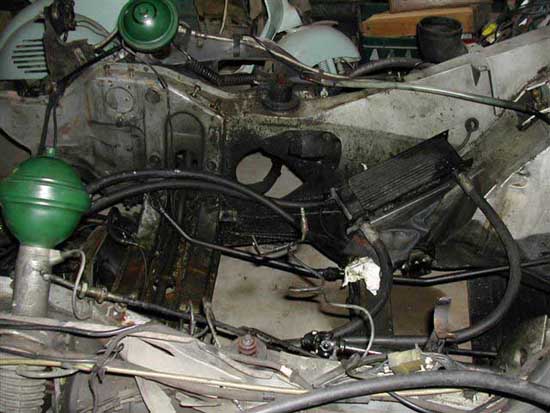

voici les cotes demandées sur la diravi sm et photos.
La cote entre les relais sur chassis est: 830 mm
La cote hors tout direction est : 970 mm
Diamètre canalisations ~ 4,5/ 2,5
- comparti moteur.JPG (40.18 Kio) Vu 5792 fois
- relais sur caisse.JPG (42.7 Kio) Vu 5792 fois
- direction sm.JPG (31 Kio) Vu 5792 fois
Re: La DIRAVI sur une DS
Hummmm et en plus ya les photos..
Super !!!
merci monsieur Thomir pour toutes ces precisions.
Super !!!

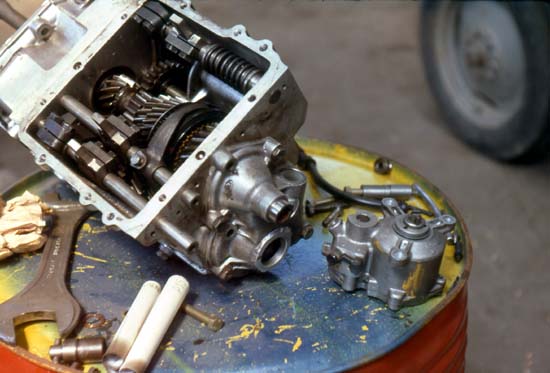

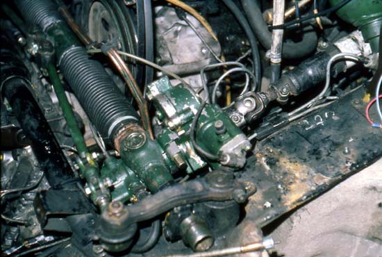

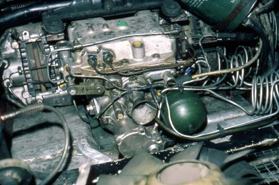

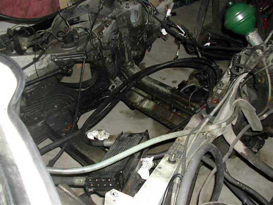

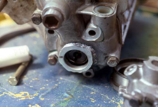

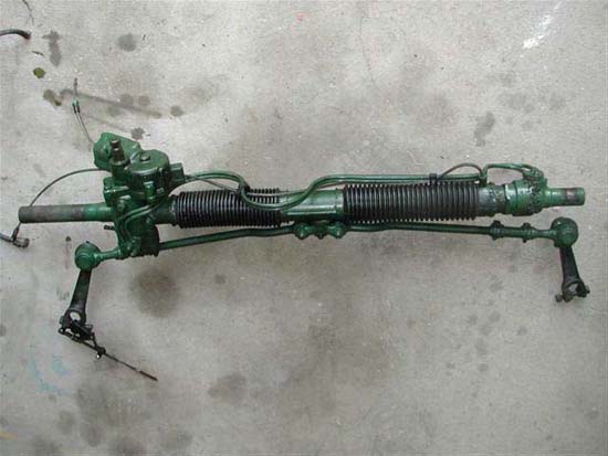

J’ai monté une DIRAVI de SM sur ma 23IE hydro en 1981. Depuis j’ai fait 90000 kms sans problèmes.
Après avoir vérifié que le carter de boite 5, les cardans, les demi-trains et les moyeux sont bien identiques sur la SM et la DS, j’ai récupéré sans problème dans des casses le régulateur centrifuge de SM, la crémaillère complète ainsi que la colonne de direction et le volant ovale.
Le montage du régulateur centrifuge a nécessité de faire une rainure en bout de l’arbre primaire de la boîte de vitesse pour l’entraînement ainsi que la modification du nez de boite pour fixer le régulateur centrifuge (fraisage et tournage).
Le montage sur une boîte 5 de DS n’est pas possible à cause de la traverse du petit unit.
La crémaillère a posé plus de difficulté à cause de l’angle de la colonne de direction de la DS.
Sur la SM, la commande de la crémaillère sort à l’horizontale et on rattrape l’angle de la colonne de direction à l’aide de cardans, la place disponible étant plus grande à cause des demi-trains inversés par rapport à la DS (roues AV tirées sur SM et poussées sur DS).
Après avoir étudié, plusieurs possibilités, le plus simple a été de démonter complètement la crémaillère de SM, de la tronçonner sur un tour et de la ressouder toujours sur le tour pour la garder en ligne avec l’angle de la colonne de direction de DS.(Environ 10° entre la colonne de direction et la sortie de crémaillère).
L’hydraulique de la crémaillère a été remise à neuf à l’occasion du remontage.
Le montage sur la voiture n’a pas posé de problèmes particuliers à part la durite inox sous la pompe à eau qui a été modifiée car le diamètre de la crémaillère de SM est plus grand que celui de la DS
La haute pression alimente le régulateur centrifuge avant d’être modifié par la vitesse de la voiture pour agir sur la came en cœur de la crémaillère. La colonne de direction a été légèrement modifiée par la pose d’un cardan pour commander la crémaillère et l’installation du volant ovale de la SM.
Une fois le réglage du parallélisme effectué et surtout le réglage du point-zéro sur route sans les ailes avant pour peaufiner le réglage, le résultat est à la hauteur.
Avec un tour de volant de part et d’autre pour braquer à fond, l’assistance variable et le rappel asservi, la tenue de route est excellente.
Le seul souci rencontré est lors d’un créneau où la multiplication des manœuvres et le changement de vitesse peuvent faire clignoter de temps en temps le voyant de pression hydraulique.

Je joins des photos prises lors de cette transformation.
