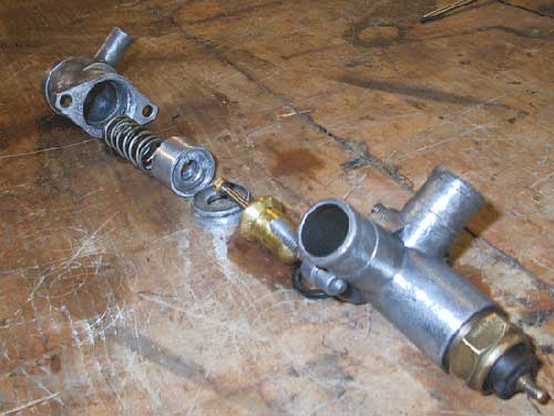

Moi j'en ai une de ma CAA que j'avait ouverte pour voir comment c'etait fichu.
Comme j'avais sorti la capsule, le remontage est quasi impossible.
si çà peut servir:
si çà peut servir:
- 140-4025_IMG.jpg (25.52 Kio) Vu 4983 fois
Re: Commande air additionnel
Le cylindre alu de 1,2cm que inséré dans la CAA est dans la partie alu au dessus du ressort de cette photo.
Ceci dit, je n'ai pas eût le moindre problème pour tout remonter !
La capsule se remonte avec une douille longue le tout dans l'étau et on serre tout doucement en s'assurant qu'on est bien en ligne. Le reste ne présente pas de difficulté particulière....c'est une vulguaire mécanique. Ne pas oublier d'utiliser un ressort plus faible que celui d'origine (dans mon cas).

Avec quoi as tu refixé la capsule? car à l'origine c'est comme noyé avec de la soudure.
Tu dis avoir mis un ressort moins puissant, c'est parce que le déplacement de la tige par la cire n'est plus suffisant pour comprimer l'ancien et fermer totalement l'entrée d'air.
Pourquoi avoir remplacé le cylindre? Tu en a mis un plus long en fait c'est çà?
La capsule est toujours celle d'origine mais avec un fonctionnement plus faible.
Je ne remplace pas le piston d'origine mais je rajoute un petit bout de tube au fond de la commande, ce qui a pour conséquence de diminuer la taille de l'ouverture dans cette commande !
En fait, le peu de course que le piston effectue est suffisant pour obturer complètement l'orifice d'air.
Le ressort étant plus faible compense la faiblesse de la capsule d'origine qui ne pousse plus comme une neuve.
Ainsi, la commande est momentanément opérationnel.
Ce que je ne sais pas encore, c'est le temps que ce dépannage tiendra !
La CAA reste physiquement et fonctionnellement la même !
