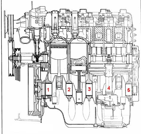

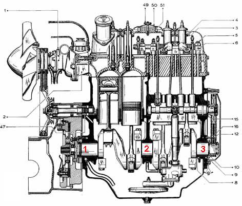

Moteur 5 paliers:
François Trébillon
Re: joint de culasse?
La "grande différence" provient effectivement du nombre de paliers, c'est à dire, du nombre de points "supportant" le vilebrequin. Pour un même moteur, plus de paliers = meilleur maintien et meilleure rigidité du vilebrequin.
