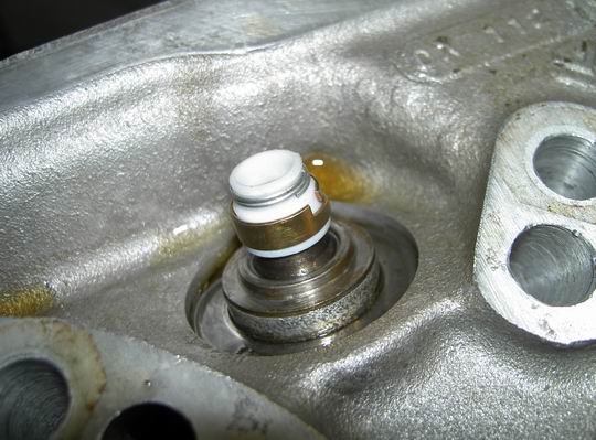

Allez ! Une 'tite photo pour la route !
- Joint queue de soupape.JPG (46.78 Kio) Vu 3171 fois

Sur ma culasse, il n'y a pas de joint sur le guide de soupape. Juste un petit joint comme un joint torique qui se monte sur la queue de soupape d'admission seulement. C'est pourquoi je ne comprends pas comment peut se faire l'etanchéité: la soupape bouge, donc le joint qui est sur la queue de soupape aussi! Donc pour moi ça sert a rien! Non? qui peut m'expliquer?

Bonjour Eric en fait tous les anciens moteurs etaient comme ça l'etancheitée se faisait grace aux guides bien ajustés d'ou la consomation d'huile quasi systematique.
Quand les guides etaient trop usés il falait les remplacer .Quand les joints sont apparus l'etancheitée entre soupapes et guides est devenue presque parfaite.Certains rajoutaient meme des joints sur des moteurs qui en etaient depourvus à l'origine

installer des joints comme le montre Philou? où en trouver, sont ils identiques à l'échappement et admission?
