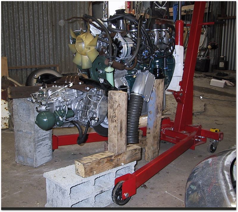

Jeudi soir, j'étais prêt pour la repose du moteur.
Hier, j'ai remis le moteur en place puis la boite sans trop de soucis.
Aujourd'hui, j'ai pu rééquiper tout ça et régler les supports. Pas facile pour serrer l'écrou de celui de gauche sous la pipe d'admission.
Pas de clé de 26 et en plus, il faut la tordre ou la modifier je pense. J'ai fait des petits crans à la scie à métaux et serré en tapant via un tourne vis mais je vais chercher une vielle clé pour l'adapter.
Je vies de terminer la journée par la repose de la crémaillère à l'aide d'un outil qu'on m'a prêté.
Lundi, le radiateur et quelques pétouilles puis, on remplit et vroum. Ou pas.

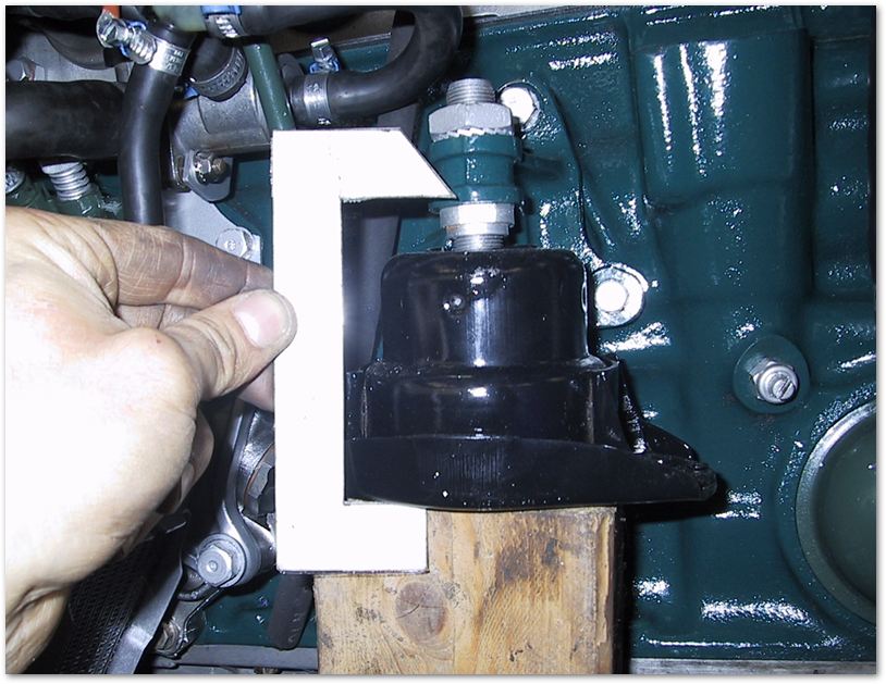

Re: Refection moteur Dsuper 72
Ah ok... tu as monté tes supports moteurs "à l'envers"
Il est plus simple de les avoir déjà monté sur le moteur et de les fixer ensuite sur la caisse par les vis avec têtes de 14 avec un clique et rallonge.
Tu avais fait le préréglage de tes supports moteurs?
Il est plus simple de les régler moteur/boite hors caisse, d'ailleurs.
C'est ce que j'avais fait pour ma 23 IE à l'époque.
Vu le soin apporté à ton auto, je ne me fais pas trop d'inquiétude pour le fait qu'elle tourne!
Non, j'avais mis les supports sur le moteur mais non serrés et c'est au moment de m'occuper de leur réglage que j'ai lu qu'on pouvait le faire avant la pose.
Je pensais que les cotes du positionnement du moteur se prenaient par rapport à des points du châssis ce qui serait plus logique.
