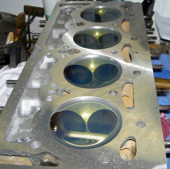

J'avais acheté ces joints à une boite dans la région de Rouen qui les avait référencées dans la gamme CX. Cela dit, je crois que tu peux les avoir chez Retrostock.
Pour contrôler l'étanchéité des soupapes au niveau des sièges, j'avais procédé comme sur la photo avec du gas-oil...
- Test étanchéité soupapes.JPG (51.82 Kio) Vu 3418 fois
