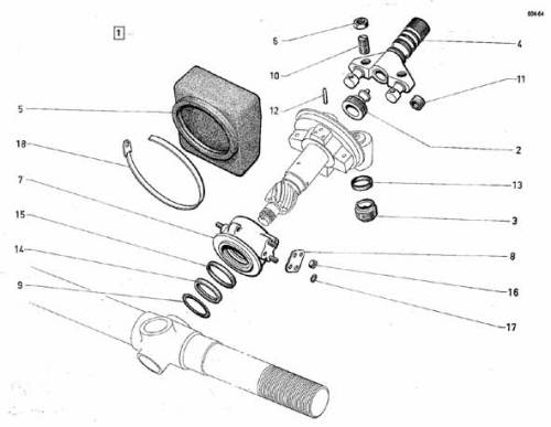

Bonjour Eric,
La remise en état du pignon de crémaillère de direction est décrite sur le fichier OP D 444 3.pdf. Le remplacement des joints ne nécessite pas obligatoirement le réglage du croisement des pressions. Pour cela ne pas toucher aux vis et écrous (10) et (6).
En règle générale les fuites externes sont le fait des joints (9) (14) (15), coté tiroir de commande, un seul joint (13).

Les fichiers que tu demandes sont bien disponibles sur le forum, regarde bien toute la liste car selon la numérotation ils ne suivent pas obligatoirement l’ordre numérique.
Normalement tu devrais trouver une pochette de joints nécessaires à cette remise en état, chez un agent Citroën spécialisé dans La DS, bien connu en région parisienne.
Les dimensions :
(9) 1 joint torique 24.5 X 29.9 X 2.7
(11) 2 bagues 8.8 X 11.5 X 9
(13) 2 joints 22 X 3.5
(14) 4 joints téflon 22.7 X 25 X 2.9
(15) 4 joints 25 X 29 X 2.5
(17) 4 joints toriques 4.2 X 8 X 1.9
Les dimensions :

Je te communique les références Citroën que je relève sur le catalogue PR, sur trois pièces, il y en a deux références possibles.
(9) : 25 033 0009 Z – ZD 9503 300 U
(11) : DXN 444-90
(13) : DX 444-92
(14) : DX 444-233 A
(15) : 3D 5 411 351 H – DXN 444-111
(17) : 24 818 009 T – ZD 9481 800 U
Reste à savoir si les fournisseurs actuels utilisent toujours les références Citroën ?

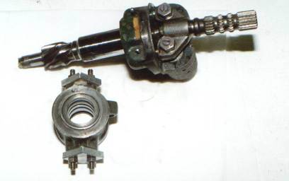

Eric,
Comme l'a précisé Gérard plus haut, le remplacement des joints du raccord orientable (à gauche sur la photo) n'oblige pas à intervenir sur le doseur (à droite). Donc pas besoin de refaire le croisement des pressions.

Tout à fait stéphane, c'est pourquoi je ne veux pas acheter le kit comportant également les joints et bagues du pignon de commande. Je veux seulement les joints indiqués plus haut par Gérard.
Une question d'ailleur, sur la rta il est fait mention de deux modèles de raccord tournant: 1 avec joint téflon et un autre avec joints toriques. peut on savoir quel modèle on a sans démonter?
