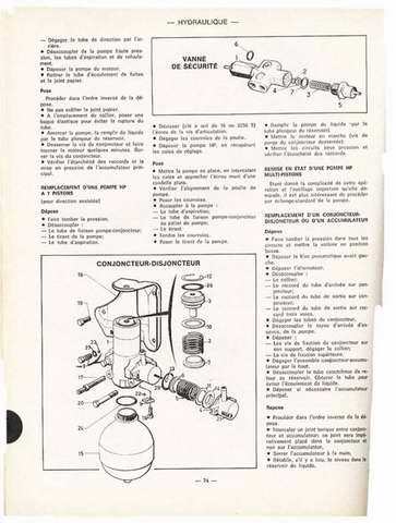

brunot62
Re: Changement de sphère centrale!
bonjour
je posséde le renseignement récupéré sur une revue d'atelier
- Image2.jpg (29.36 Kio) Vu 8879 fois
Claude-Michel
Par en-bas, ça a très bien fonctionné et bien plus rapidement qu´éxpliqué dans la revue ou il faut enlever tout le conjoncteur. Rien qu´à penser aux tuyauteries à ouvrir, au LHM qui coule de partout... Non merci.
