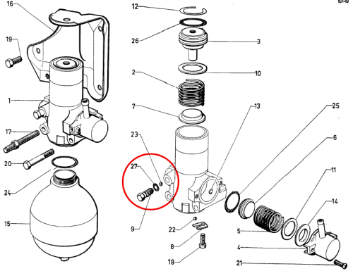

Merci Joel mais je dois pas etre vif car je n'ai pas trouve OP D 02 PDF dans les telechargements...Moi j'ai deux vis sur le conjoncteur disjoncteur et je ne sais jamais laquelle est celle de purge...Merci d'eclairer ma lanterne...

C'est vrai que le fichier est introuvable sur le forum Téléchargements (Stéphane ?)
Par contre tu le trouves via le lien Pdf en haut à droite.
Voilà la vis.
Voilà la vis.

et j'ajoute avec une clé de douze.
