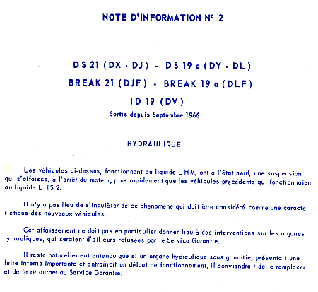

Il existe une grosse différence de conception entre les DS liquide rouge et celles en liquide vert : les joints de vérins de suspension.
En liquide vert, l'étanchéité est assurée par une combinaison joint torique + joint téflon : elle n'est satisfaisante que tant que la pression déforme assez le joint torique pour plaquer le joint téflon sur le cylindre. De plus, le téflon est un matériau plastique mais non élastique, donc l'étanchéité n'est jamais totale.
En liquide rouge, l'étanchéité est assurée par un joint caoutchouc en forme de lèvre : tant qu'il reste de la pression, la lèvre est plaquée contre le cylindre et l'étanchéité est maintenue.
Voilà pourquoi une DS liquide rouge en bon état va tenir sa hauteur plusieurs jours, alors qu'une DS liquide vert va s'affaisser après quelques heures.
Ceci nous est d'ailleurs confirmé par la note d'information N°2 adressée aux concessionnaires Citroen le 3 Octobre 1966.
- NI2.gif (13.63 Kio) Vu 4460 fois
