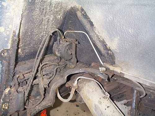

Suite à cette discussion et dans le cadre du changement programmé de mes cafetières AR, j'ai eu la curiosité de regarder à quoi ressemblait ce que l'on trouve sous la tôle de protection du correcteur AR, et là, ô horreur, vision cauchemardesque, cela n'avait jamais dû être regardé depuis février 1974 (voir photo).
Depuis la photo, j'ai nettoyé, dégraissé, (au moins 1 kg de terre mélangée à des corps huileux divers), mais que faut-il dégripper exactement pour que la voiture lève d'abord de l'AR au démarrage ?

eh bien pour de l'origine c'est de l'origine!!!!. Au vu de ce que tu as découvert, pas étonnant que tout cela ne fonctionne plus. En fait compte tenu de l'état dans lequel tout cela est, je préconiserais éventuellement un démontage du correcteur pour bien le nettoyer, surtout à l'intérieur et vérifier que le tiroir coulisse parfaitement. Ensuite il faut bien graisser toutes les articulations qui maintiennent la rotule, la tige de commande. Je conseillerais de démonter quand même pour bien tout nettoyer et gratter. Tu peux aussi inspecter la tige qui par du levier de commande vers l'arrière à l'intérieur du longeron gauche, car cette tige passe dans des guides et parfois il arrive que ca grippe aussi avec le temps. IL faut pour cela enlever les tôles de protection.

Après nettoyage, dégrippage et essai, ... pas de changement, l'avant monte toujours en premier.
Avant que je m'attaque à un démontage plus approfondi, je souhaiterais avoir une petite explication : il y a bien du jeu entre le levier de commande et les écrous de réglage de celui-ci, et par ailleurs le correcteur joue bien son rôle en fonction de la charge sur l'AR du véhicule.
D'où peut donc venir le problème ?
